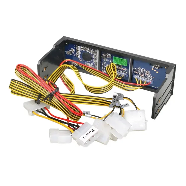

Secondo te se monto un gestore per le ventole e controllo quella del processore e del case è fattibile? Ho adocchiato questo: Aerocool F6XT - Pannello multifunzione .
cliccami
Come vedi puoi collegarci solo ventole tramite attacco a 4pin molex femmina ..... poi pare che le ventole non si possano manco spegnere ..... insomma non mi sembra un gran prodotto onestamente.
Si ero a conoscenza degli attacchi molex, infatti per questo problema ho pensato di prendere anche gli adattaotri : Cavetto 4-Pin Molex/IDE to 3-Pin. E poi per quello che devo farci io, posso controllare la velocità della ventola della CPU e del case, inoltre ho ancora a disposizione altre 4 ventole da poter controllare.
