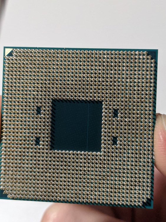

Per il momento allego foto del processore e video del problema "traballamento". Quanto al video, non riesco a ridurne le dimensioni, di seguito il link ad un sito host: https://ibb.co/MptHVBB
Grazie mille
Ciao @80380000305061959468,
Non vedo pin piegati.
mi sembra un gioco normale, soprattutto se applichi pressione solo su un lato, è normale che non essendo chiuso il socket, la CPU "traballa", piuttosto verifica che una volta chiuso il socket non si muova "lateralmente" 😊
