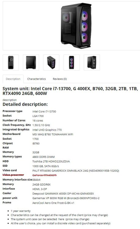

Questa configurazione va bene? Fareste delle modifiche?
Ciao a tutti, mi chiamo Sebastian e vivo in Kazakhstan per lavoro. Vorrei mettere in pensione il mio vecchio Laptop Alienware, perché dopo 7 lunghi anni di onorato servizio sta ormai per mollarmi. Volevo passare ad un fisso ma qui i prezzi sono mediamente del 25% più alti rispetto all'Italia. Fortunatamente, dopo una lunga ricerca, sono riuscito a trovare un negozio che fa degli ottimi prezzi, paragonabili alle migliori configurazioni offerte per il Black Friday in Italia. La configurazione è la seguente e desideravo sapere il parere di chi è esperto nel settore. La power unit va bene secondo voi o dovrei richiedere qualche modifica? Come hardware, un I7-13700 va bene da affiancare ad una RTX 4090 oppure dovrei prenderne uno superiore? Che domande dovrei fare al negoziante/assemblatore per capire che tipo di dissipazione di calore abbiano utilizzato per evitare surriscaldamenti dovuti a componentistiche non all'altezza?
Grazie in anticipo...
Ciao @Sebastian,
la configurazione non è affatto male, quel case Aerocool ha di per se un ottima areazione, e in più per il processore hanno previsto un buon dissipatore, ha una capacità di raffreddamento di 180W quindi non dovresti avere proprio problemi di temperature.
L'unico componente scarso e che sostituirei subito è il PSU...
Per la scheda video la Palit dovrebbe essere la più economica e abbordabile, non dovrebbe essere tanto male, però sicuramente rispetto ad altri Vendor sarà la più scarsa, magari vedi se hanno qualche alternativa....
Per il resto potresti chiedere un SSD M.2 PCIe 4 sempre da 1TB invece di un normale SATA 2,5", magari togliendo l'HDD, dipende dal tuo budget.
Magari chiederei delle RAM di almeno 6000/6400MHz in una configurazione del genere, è una piccolezza però come puoi vedere, una piccola differenza, te la danno.
Hai visto se hanno qualche alternativa anche AMD? per prestazioni/prezzo è sicuramente migliore.
Se vuoi anche un altro parere, vediamo @Ezyy che ne pensa 😊

Ciao e grazie per la risposta.
1) PSU:
Mi daresti una mano a scegliere una PSU che si adatti alle specifiche della macchina senza svenarmi?
Di seguito il link del negozio, usa il traduttore automatico di google perché è ovviamente in russo:
https://tookz.kz/component/powersupply/
2) Se hai tempo e voglia, sempre con l'ausilio del traduttore, puoi dare un'occhiata tu al catalogo e propormi qualche sostituzione, tipo la RAM o la CPU. Di mio volevo togliere l'HDD per mettere un secondo SSD (che poi già uno ce l'ho su questo PC che uso e lo posso riciclare).

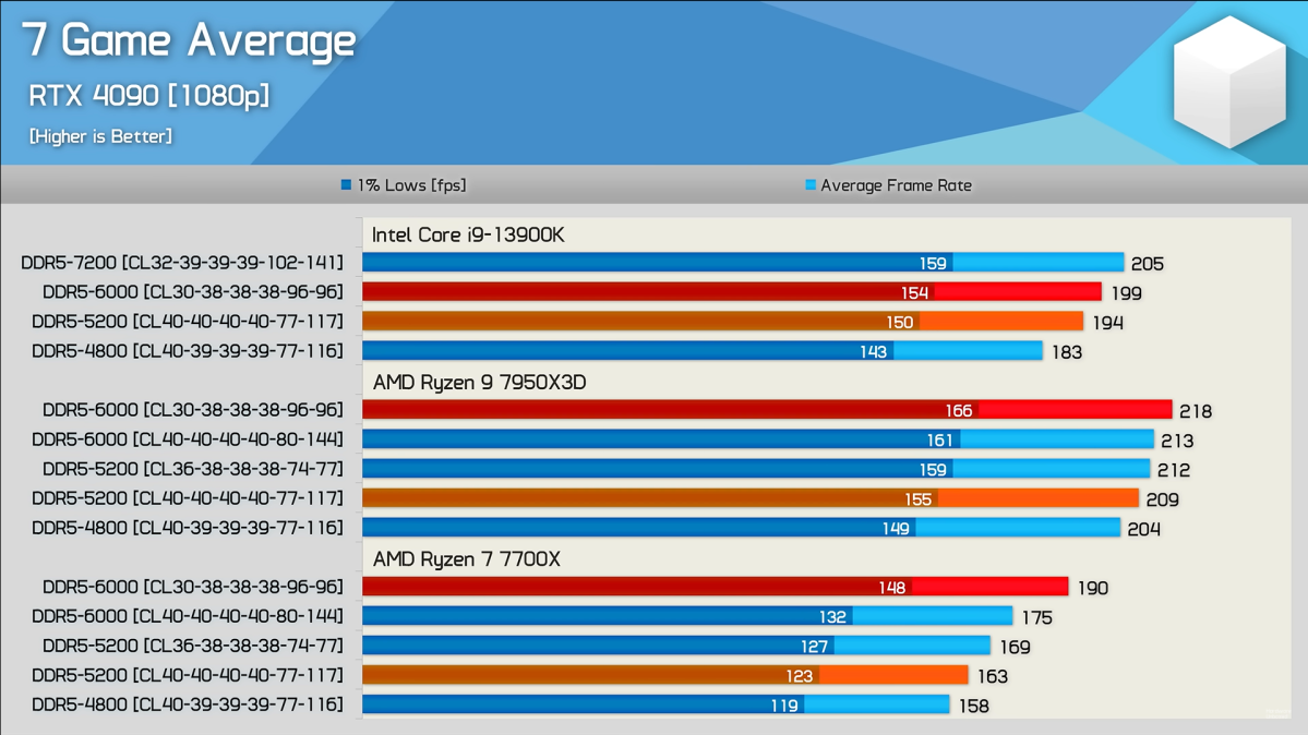

Aggiornamento:
https://tookz.kz/component/ram/mfp,113-chastota[6400MHz,6600MHz]
qui ci sono tutti i modelli 16x2 da 6400 6600.
In particolare questa: https://tookz.kz/component/ram/kingston-kf564c32rsa-16
 mi sembra la migliore per qualità prezzo. 80 euro circa 16x2 da 6400 Mhz
3) Palit o meno, sempre prestazioni superiori ad una 4080 sono! :D
4) AMD ti riferivi alla RAM o alla CPU?
5) Dimenticavo, essendo il mio primo assemblato da 25 anni in qua, avrei una domanda "imbarazzante" che però mi sovviene solo ora: come si fa col sistema operativo? Quello che ho adesso è un OEM e quindi non trasferibile. Però se non erro il Win 10 home dovrebbe costare poco e l'upgrade a 11 dovrebbe essere gratuito.
Chiedo scusa se faccio domande ovvie o a cui potrei dar io risposta cercando in rete ma non ho proprio tempo in questi giorni e se devo acquistare lo devo fare entro questo fine settimana per ragioni fiscali.
Dai, aiutatemi a costruire una bella bestia! 😉

Ciao @Sebastian,😁
Per le RAM sono d'accordo, qualità prezzo sono ottime, chip Hynix A-Die, comunque anche per i timings secondari leggermente più bassi rispetto alle Vengeance.
Alcuni giochi, quelli più esosi a livello grafico, creano problemi a girare su HDD, causando stuttering e problemi in game a causa del throughput, quindi si, meglio optare per un altro SSD.
PSU è raccomandato almeno un 850W, 600W in una build del genere è da folli calcolando che solo la GPU ha un TDP di 450W, che poi funzioni è sempre un discorso da ignoranti, può essere sufficientemente generoso, portarti anche a 700W al bisogno, ma a una certa le tensioni scendono, l'efficienza scappa e i componenti piangono e soffrono... soprattutto su un unità economica, 600W di PSU va bene se stai in Idle e non lo utilizzi, e con gli RGB spenti eh!😂
https://tookz.kz/component/powersupply/blok-pitaniya-cooler-master-mwe-gold-850-v2-full-modular-850w-mpe-8501-afaag-eu
https://tookz.kz/component/powersupply/blok-pitaniya-deepcool-dq850-m-v2l-850w-dp-gd-dq850-m-v2l
https://tookz.kz/component/powersupply/blok-pitaniya-seasonic-focus-gm-850w-ssr-850fm
https://tookz.kz/component/powersupply/bequiet-pure-power-12-m-850w-bn344
Per AMD mi riferivo a una configurazione appunto non Intel ma AMD, con un processore Ryzen ma se sei orientato verso Intel va bene, vedo che non hanno build AMD con un Ryzen 7 o 9, chiedi magari cosa possono offrirti
Se vuoi capire le differenze, c'è questo video che paragona l'Intel i7 13700K (ha il moltiplicatore sbloccato per l'OC e frequenze leggermente più alte della versione non-K) con il Ryzen 7800X3D
Però siamo lì... nel senso che magari smuovere questo negozio per vedere se hanno l'alternativa non ne vale la pena. Se poi usi il PC per produttività con l'Intel hai 16 core invece di 8. Avrebbe avuto senso sotto un punto di vista di upgrade, dato che AMD manterrà il socket AM5 per un po' di tempo, ma su una CPU di questa fascia, un upgrade lo metti in preventivo un po' di anni dopo. Quindi rimani su Intel...
Non ho detto che la 4090 non sia una scheda superiore, ma intendevo che quel modello è molto scarso a livello di costituzione, avrà sicuramente una parte VRM scadente per non parlare del resto, se la differenza con un altro modello di un altro Vendor è poca... perché no, magari chiedi. Se Palit è la più economica e abbordabile c'è un motivo, non mi piace generalizzare e dire che non sia affidabile, ma se bisogna prendere una scheda video di questa fascia, meglio andare su qualcosa di collaudato e affidabile. Che poi non ti importi di nulla ad es. OC, del dissipatore custom e di ventole silenziose e affidabili, allora ci sta.
Per quanto riguarda Windows vai col Pro... ti basta comprare una chiave di licenza Retail online per pochi euro.
Non preoccuparti per le tue domande 😉

Ciao, allora... ho apportato le seguenti modifiche alla configurazione:
- PSU ANTEC HIGH CURRENT GAMER HCG1000 GOLD EC 1000W
- MB ASUS PRIME B650M-A
- CPU Ryzen 7 7800X3D
- RAM Kingston Fury Renegade RGB KF564C32RSA-16 16GB x2
- NESSUN HHD, lo rimuovo, installo un SSD Crucial P5 da 1 Tb + 1 P5 da 512 Gb
- Scheda video Gigabyte RTX4090 OC 24 GB
L'unica cosa che non mi è chiara è il sistema di raffreddamento. Mi risulta che il Case sia buono, per il resto non ho la più pallida idea di cosa prendere
Ciao @Sebastian,
Non capisco, hai cambiato idea?
Comunque hai preso una scheda madre Micro-ATX e in più non supporterebbe le RAM a 6400MHz.
Devi optare per schede madri ATX come queste:
https://tookz.kz/component/motherboard/materinskaya-plata-gigabyte-b650-gaming-x-ax
https://tookz.kz/component/motherboard/materinskaya-plata-asus-tuf-gaming-b650-plus
https://tookz.kz/component/motherboard/materinskaya-plata-asus-rog-strix-b650-a-gaming-wifi
Per il raffreddamento prendi un sistema a liquido AIO, l'Arctic Freezer Liquid II è il best buy ma non so se sia disponibile su quel sito.

Ciao, no. Sto procedendo per l'acquisto. Dopo diversi confronti e ricerche la seguente è la configurazione finale:
- Frame AeroCool One Frost
- PSU Antec High Current GAMER 1000W
- MB Asus Rog Stryx B650E gaming WiFi
- Ram Kingston Fury beast 16x2, 6400 mhz
- SSD Kingston Fury Sfyrd G2000 - 2 Tb
- Video Card Gigabyte RTX4090 OC
- cooling sys Water Cool devo cool LT520
Che te ne pare?
Mi viene circa 3000 euro col cambio... ma mi rimborsano il 12% di IVA.
