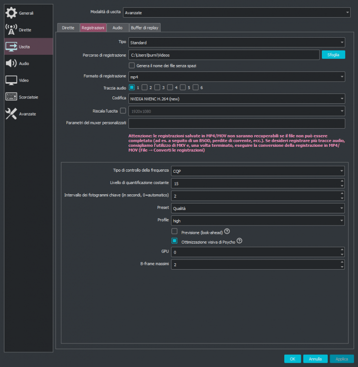

Ciao, oggi ho provato a cambiare programma di registrazione e sono passato da Bandicam a OBS, però ho riscontrato un problema: ogni volta che finisco di registrare un video e lo guardo, in alcune parti cala di FPS (circa 30) per 10 (massimo 15 secondi), e questo lo fa quasi in ogni clip che registro (tranne alcune clip corte), e questo è fastidiosissimo perché mi costringe anche a tagliare quelle parti durante il montaggio video.
Questi sono i miei settaggi:
Modificato da MacoixIT
12 ore fa, Nik ha scritto:
Ciao @MacoixIT,
probabilmente è un problema di codifica hardware.
Ora stai utilizzando NVIDIA NVENC, prova con altro.
Oh l'ho cambiato con x264. Comunque cosa devo mettere invece come controllo della frequenza?
Perché molti dicono che CBR è per le dirette, perciò quale devo usare tra ABR, VBR e CRF?
Perché molti dicono che CBR è per le dirette, perciò quale devo usare tra AVR, VBR e CFR?
utilizza sempre CBR e intanto vedi come funziona e se hai ancora problemi di frame.
E su "Parametri x264" e e "Preset dell'utilizzo della CPU" cosa devo mettere?
parametri x264 anche nulla, su preset tieni veryfast. Se hai ancora problemi di frame cambi in superfast.
Ho provato a registrare, ma purtroppo sembra che il gioco vada leggermente a scatto quando registro con x264.
eh sì va ad usare la CPU e se non è abbastanza potente ti fa a scatti. Comunque ti consiglio di contattare l'assistenza OBS di sicuro loro sapranno aiutarti meglio. Purtroppo ci sono molte possibili cause, alla fine la tua 1070 non dovrebbe avere problemi 😕
Giusto per prova, metti 720 come risoluzione e nvenc e vedi se ti da lo stesso problema.
