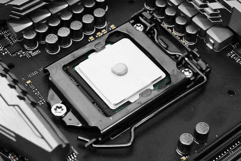

Ciao @leggio,
fai un piccolo foro sulla bustina e spremila per applicare un chicco di riso al centro della CPU!!

Puoi anche spalmarla col dito (per essere sicuro di non esagerare), vai al minuto 50:00 questo video
Per pulire il dissipatore puoi usare anche l'alcool, per intenderci quello "casalingo", mentre il discorso è differente sulla CPU dato che ci sono componenti elettronici e non bisogna usare prodotti aggressivi, quindi per questa non usare alcun prodotto e usa della semplice carta/panno, al massimo inumidisci di poco il panno con l'alcool standard anche se è consigliato l'alcool isopropilico (non è aggressivo ed evapora subito). Ma dato che inumidisci solo il panno non farai danni.
Ovviamente se puoi procurarti l'alcool isopropilico usa quello, ricorda mai versare il prodotto sulla CPU o se lo fai qualche goccia sempre di isopropilico, o semplicemente puoi inumidire anche abbondantemente il panno. A meno che non si tratta di prodotti simili, che uso spesso e sono ottimi e sei sicuro di fare un lavoro pulito e puoi versarli direttamente sulla CPU per poi farli agire e asciugare ?
