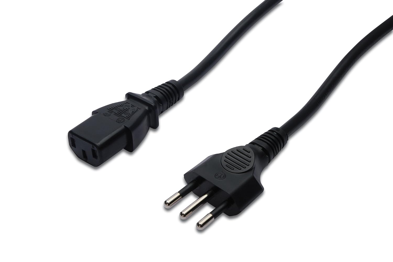

scusa ma :D mi sembra un pò esagerato dire che sta andando K.O...il pc funziona alla perfezione come quando l'ho preso, ovvero 5 mesi fa, l'ali è un corsair ..non penso sia una marca cosi scadente e non avrebbe veramente motivo per rompersi visto che lo tratto con la massima cura il pc..temperature apposto..tutto sempre stabile...silenzioso come sempre, cioè ..io spero che sia solo il cavo il problema..o lo spinotto..ho attaccato il filo dell' ali con lo scotch sul mobile accanto e sul tavolo..insomma è perfettamente immobile il filo, non si sposta di un millimetro..e infatti ora non ci sono problemi...
COMUNQUE....non ho altri alimentatori da provare ..però avrei una domanda: posso provare a metterci un altro cavo di alimentazione? ne ho due ..di entrambe le televisioni...peròò..io non so se può ''reggere'' i 650 watt dell'ali
....comunque, il case l'ho aperto ed è tutto regolare..fili apposto..
Premessa : un mese fa mi si è rotto l' alimentatore enermax (meglio di corsair fidati) , pagato 170 euro nel 2011 (e  lo trovai pure in offerta) , tra l' altro uno degli enermax migliori per la cronaca.
Quindi il fatto che un alimentatore sia ultra costoso e di ultra qualità non toglie il fatto che comunque si possa rompere ;)
Come ti ho già detto sopra , prova un altro cavo di alimentazione si.
Ali "decente" bene o male  ....ma con  componentistica di scarsa qualità (cwt). Devi sapere che non è che solo perchè un alimentatore è corsair (marca poi tutt' altro che ottima a livello di alimentatori....ma dipende dal modello) significa che sia ottimo .... ci sono corsair e "corsair" . Per esempio la serie ax è sicuramente ottima tanto per capirci (componentistica seasonic) . Il tuo fa parte dei corsair "meh"
Vabbè comunque il cavo andrà bene se è quel tipo di cavo da me postato (ma ripeto quel tipo di cavi sono tutti uguali solitamente , non ci dovrebbero essere problemi ergo prova e vedi se era appunto il cavo a dare problemi)
