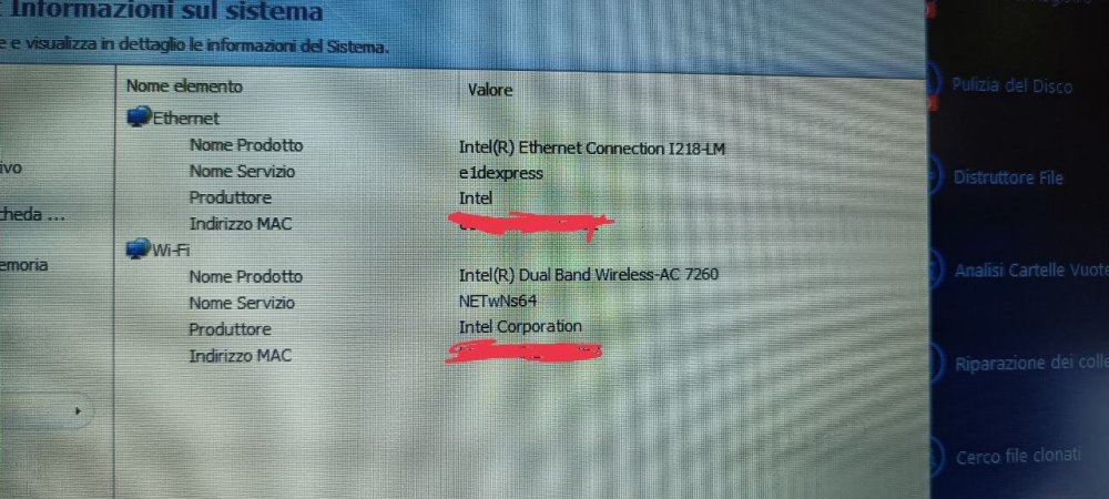

Salve a tutti, come da titolo, ho un problema con il mio  Lenovo Thinkpad x240.
Con il wifi di casa non da nessun problema, invece con l'hotspot del telefono mi si disconnette frequentemente e fa fatica a ricollegarsi.
Come scritto prima, il laptop è un thinkpad x240, con le seguenti schede di rete (vi allego lo screenshot)
Invece il telefono che fa da hotspot è un Realme 7 5G, con SIM iliad e wind (provate entrambe con l'hotspot). Il problema c'è solo con l'hotspot, sul telefono internet non da problemi.
Ho provato l'hotspot su altri laptop, ed oltre al wifi lento (per via del segnale che non prendeva bene) non ho avuto disconnessioni.
Sul laptop, ho aggiornato i driver del wifi e li ho anche disinstallati e poi reinstallati.

AGGIORNAMENTO: ho provato singolarmente le sim su un altro telefono, entrambe non danno problemi
quale potrebbe essere il problema?
