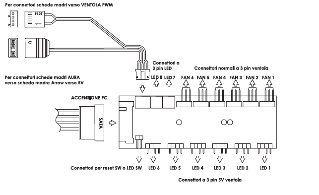

Questa dovrebbe essere la situazione riguardo il controller e i collegamenti:
Un connettore per la velocità delle ventole (PWM) e un connettore ARGB (3-pin).
Ovviamente implicito il collegamento SATA per alimentare il controller. Ma se si accendono lo avrai già fatto! 😂
Hai effettuato correttamente questi collegamenti?
