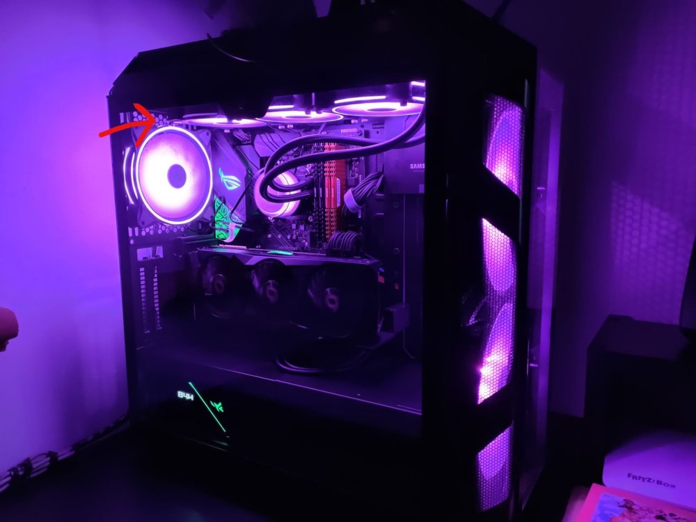

ho due problemi con la mia configurazione argb : la prima è che una delle ventole del mio aio illusion 360 non funziona a dovere (non si accendono i led delle aureole *)

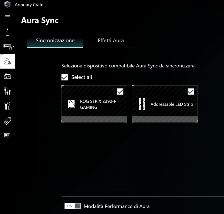

il secondo problema è legato al fatto che con aura sync non riesco a sincronizzare il tutto perchè non mi vede praticamente nessuna ventola cooler master (**).

tutte le ventole che ho ( 3 dell 'aio), una posteriore e 2 frontali sono collegate al controller argb (fornito in dotazione dentro il dissipatore). Quelle frontali sono dirette, mentre il dissipatore e la ventola posteriore sono collegate tramite il famoso splitter della Cooler Master Argb 3 in 1 .
Ho provato a cambiare gli attacchi delle ventole del dissipatore (il sistema è alquanto scomodo), ma la situazione non è cambiata e ho paura che i led di quella ventola siano obsoleti (o magari la speranza è che il software cooler master faccia talmente schifo da non riuscire a capire bene che sistema sia)
l'unico attacco argb presente sulla scheda madre l'ho utilizzato per i led dell'alimentatore, che sia quello l'errore ? e se anche fosse, a quel punto dovrei eliminare il controller del tutto, oppure trovare un modo per collegare il controller a quella presa argb della scheda madre ?

(**) (L'addressable Led è dell'alimentatore)

Probabilmente è come hai detto tu, hai usato l'attacco ARGB della mobo per l'alimentatore, prova a collegare l'hub così vedi se viene rilevato dal software AURA.
Intanto cito @Guatayabas che è più esperto in materia LED :D
Ciao @Lord_Soth e benvenuto sul forum. Sicuramente per riuscire a gestire tutti gli argb delle ventole dovrai collegarle alla scheda madre. Per farlo puoi usare un controller argb come questo:
CERRXIAN - Porte ARGB HUB 1 a 11, con 12 porte 5V 3Pin RGB LED, Splitter Hub con Porta SATA, supporto nastro adesivo e fissaggio a vite : Amazon.it: Informatica
Collegando poi tutti i led nello stesso hub poi vediamo se ti danno ancora problemi di illuminazione. Domanda per te, ma sei Lordsoth che fa i video su youtube di warzone?
Ciao @Guatayabas, diavolo un'altro controller oltre a quello che già ho 😅? non c'è modo di collegare quello argb di cooler master (anche se non avendo un output che vada all' argb sinceramente non saprei come fare)? oppure quello nativo dell'h500m potrebbe andar bene ? io lo avevo staccato proprio perchè avevo collegato quello dell'aio in modo che "lavorasse" al suo posto . hai anche qualche idea sul perchè i led della prima ventola dell'aio non funzionino ? potrebbe essere obsoleta secondo te ? comunque no, non sono il lord soth che gioca a warzone
Ciao @Lord_Soth, purtroppo ti serve un hub che si riesca a collegare alla mobo, e sia quello del case che l'altro non si riescono a collegare. In pratica dopo ne useresti solo 1 per tutte le ventole, non è nemmeno cosi male dai. Io ho una mobo con 2 attacchi per argb e me la sono cavata con dei splitter da 4a1, se avessi solo un attacco mi prenderei l'hub che ti ho linkato sopra. Probabilmente il led della ventola è guasto, comunque prima ti conviene provare a collegarla con il nuovo hub o direttamente alla mobo per toglierti ogni dubbio.😁
