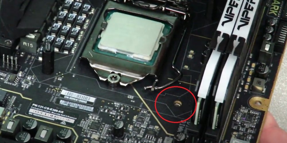

A questo punto volevo montare il nuovo dissipatore, ma purtroppo la staffetta uscita dalla confezione era troppo piccola, mentre quella stock poteva andare bene.. ma purtroppo i fori per le viti erano troppo sporgenti... per farvi capire incollo una foto di come dovevano essere.. invece nel mio caso il foro per agganciare la vite era troppo sporgente e non bloccava il tutto..quindi non ho potuto fare un bel niente... ho solo rischiato di buttare la cpu inutilmente!!!

Per la questione del dissipatore, onestamente è strano, le viti devono essere sporgente, hai poi linkato una foto del socket Intel. Ti consiglio di guardare bene il manuale.
Si si la foto che ho postato è giusto indicativa perchè in rete non ne ho trovate altre più specifiche

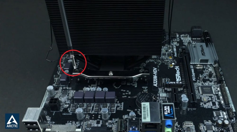

Ho trovato l'immagine specifica sul sito, il mio è il primo caso ma anche se spuntato in verde i fori per le viti del backplate sono troppo sporgenti e montando il dissipatore non si fissa bene..
queste sono le viti nella confezione:
Facendo una ricerca sul web ho visto che potrei risolvere il problema con queste viti più lunghe che però non ci sono nella confezione

riesci a fare delle foto al dissipatore e come lo stai montando?
