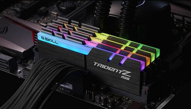

Penserai di no... ma inconsciamente lo avrai sicuramente fatto... magari nell'acquistare delle RAM che non sono delle migliori... e prima di premere "Acquista" ti è salito il famigerato dubbio: "Ma va bene?"
Beh... se è così questa guida fa al caso tuo, non lasciarti ingannare da dei semplici led, dal prezzo economico o soltanto perché pensi che se il modulo di RAM è DDR4 allora è compatibile...?
Sono qui per chiarire un argomento che crea molte incertezze durante l'acquisto delle RAM per i nostri processori Ryzen e che per i meno esperti può sembrare veramente un ostacolo insuperabile!
