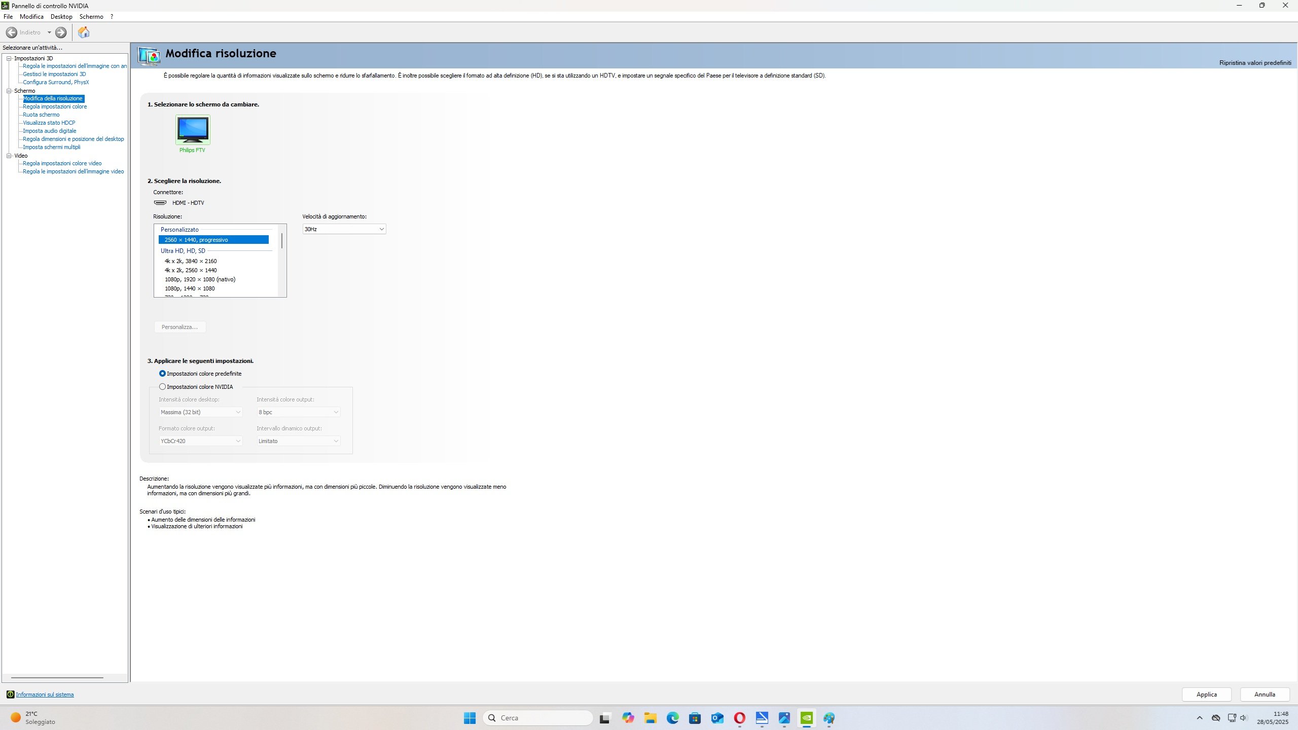

Ho fatto degli altri tentativi, sono riuscito tramite NVIDIA Control Panel / Personalizza a inserire la 1440p ma ho dovuto mettere 30HZ.. quindi abbassare. Se metto 60 diventa nero come prima..
Che strano.. se devo abbassare gli HZ..  mi sta venendo il dubbio se oltre che dalla TV a questo punto possa dipendere da cavo-connessioni

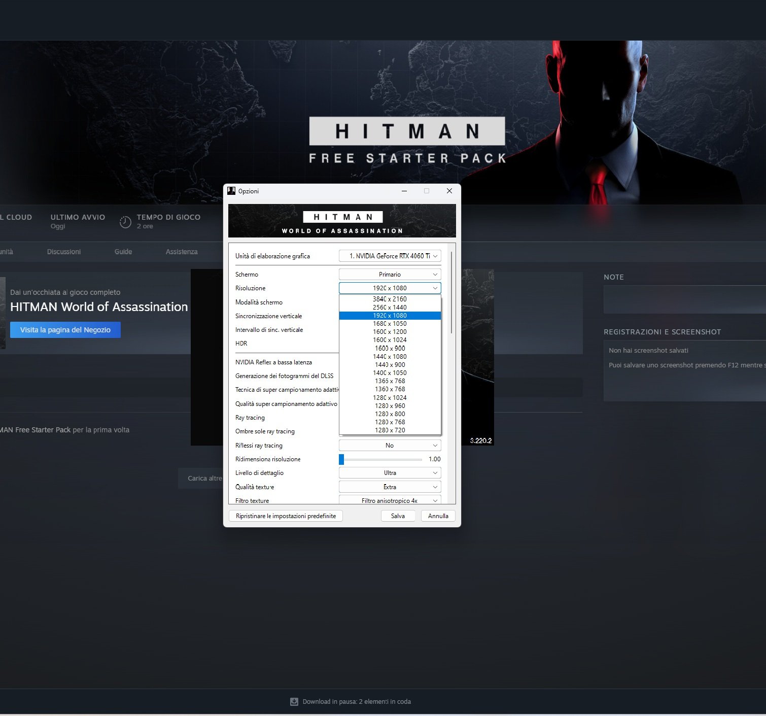

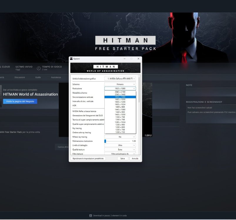

Anche nei giochi spunta adesso, ma sempre con quella impostazione  a 30Hz fatta manualmente.. dovrebbe andare oltre, non fermarsi a 30. Comunque intanto è un passo avanti...

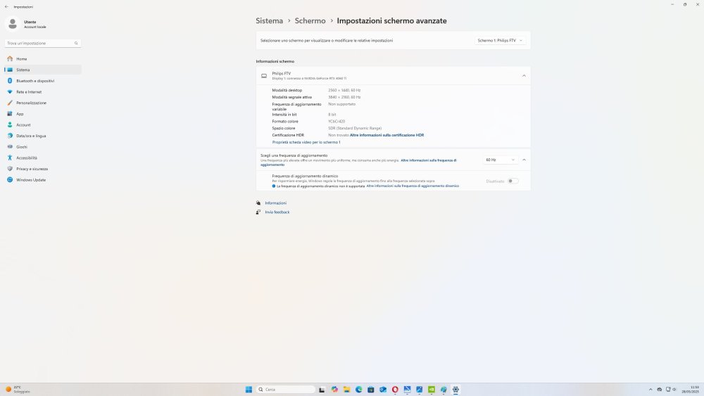

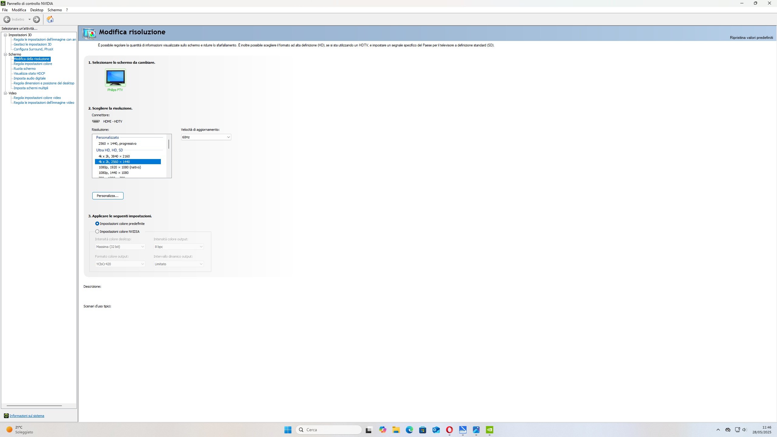

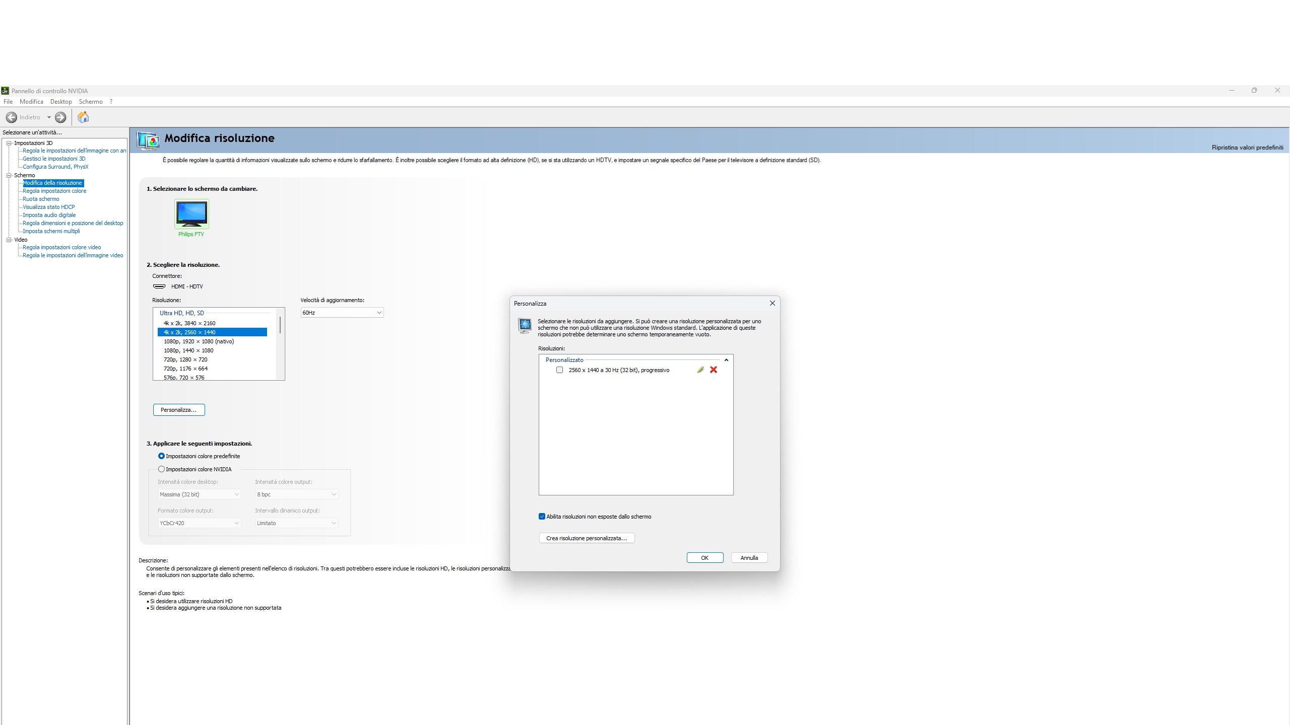

Invece per quanto riguarda l'inserimento manuale della risoluzione mi ha inserito quella che ho fatto io a 30 HZ, ma in più vedo che ne ha creato una automaticamente a 1440p a 60 dopo che ho fatto quella da 30. Quindi ora dovrei avere la 1440p a 60HZ giusto? La procedura spiegata nei tutorial non ha funzionato ed è tutto molto insolito.. per questo faccio la domanda. Ecco gli screenshot di entrambe le risoluzioni

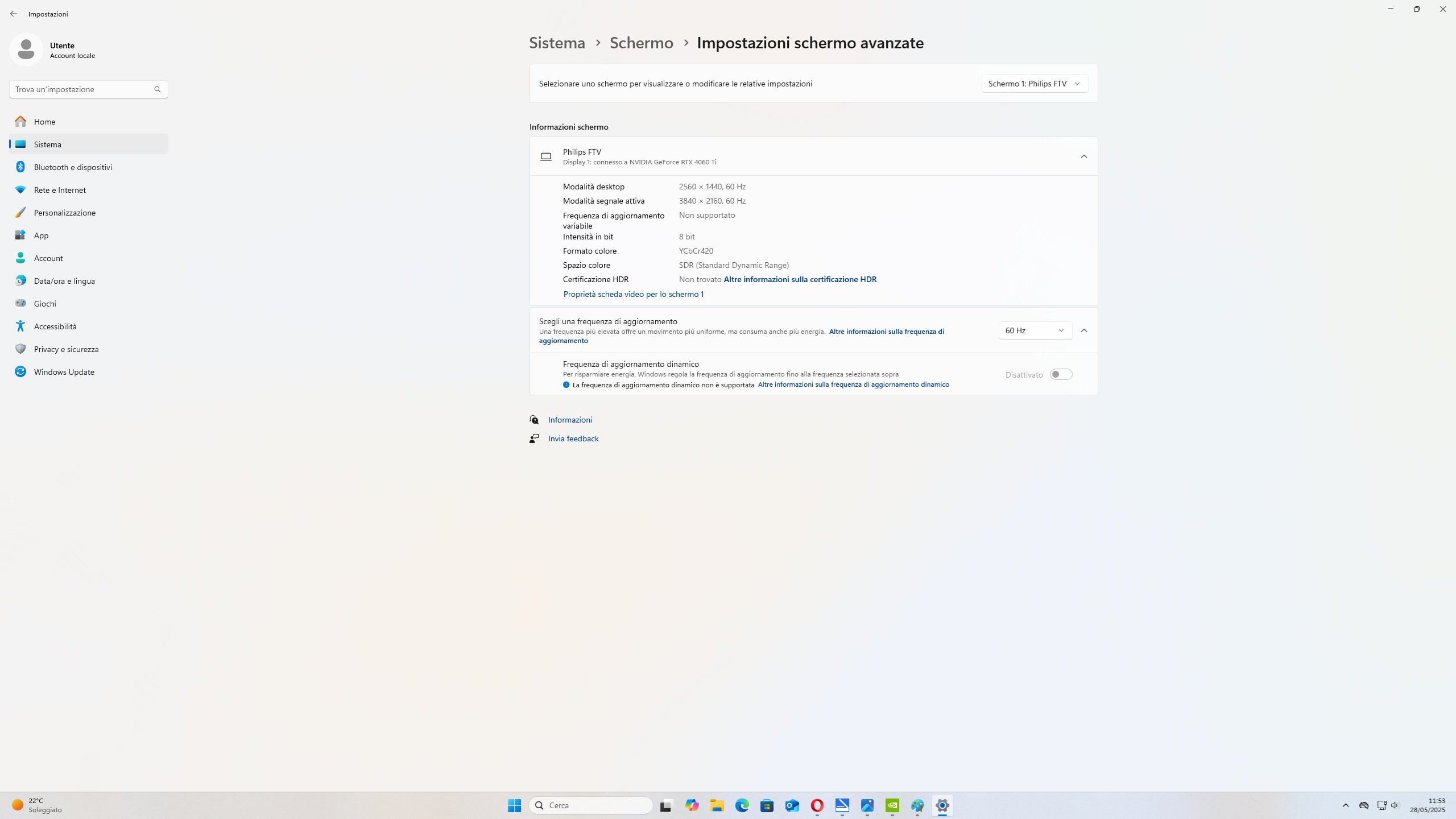

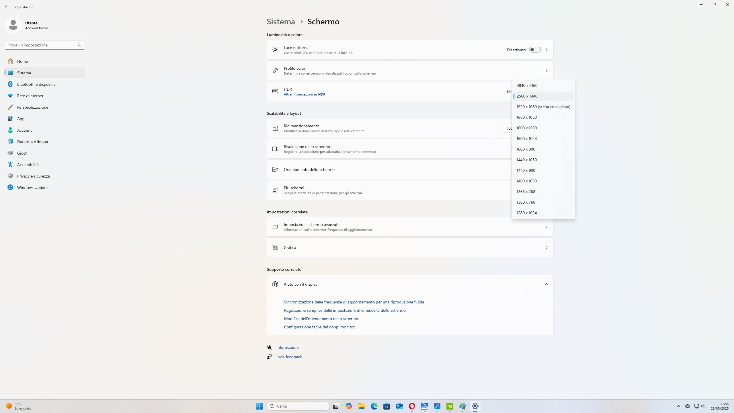

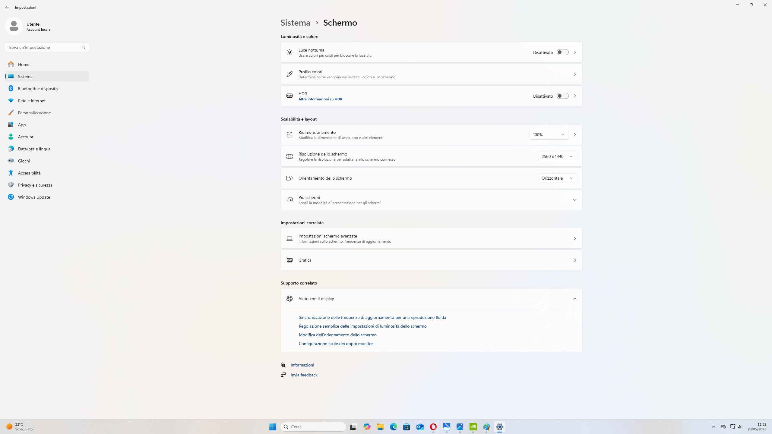

Ed ecco cosa visualizzo ora su Windows inserendo 1440p come risoluzione del desktop, che ora c'è. Sembra essere a 60... ma ci sono dei dubbi su come è stata inserita. windows.thumb.jpg.8648fd22c81b8b88fde29b9300e1049f.jpg

Alla fine ho risolto nel seguente modo:
Inserendo manualmente su NVIDIA CONTROL PANEL la risoluzione 1440p a 30 Hz, il panel ne inserisce automaticamente una a 60 Hz che è quella che viene usata da Windows e quindi dai giochi.
Seleziono quella a 60 Hz che ha inserito lui.. come risoluzione del Desktop e funziona.
L'unica cosa è che non bisogna eliminare la risoluzione personalizzata a 30 Hz, anche se non la usi.
Se rimuovo quella toglie in automatico anche le altre.
L'unica cosa è questa  ma funziona! Contento che si sia risolto. Almeno così pare.. ci gioco a 1440p e va bene.
