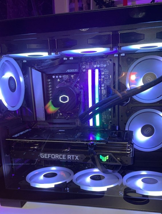

Ciao a tutti,
allego foto del mio PC.
Mi chiedevo se le ventole fossero montate correttamente, mi spiego meglio:
Le 3 ventole inferiori aspirano aria dall'esterno verso l'intero del case, mentre la ventola singola, le due ventole laterali e il dissipatore della CPU soffiano aria dall'interno verso l'esterno del case.
Come posizionamento è corretto ?
La domanda nasce dal fatto che il mio 7800X3D durante il gioco arriva anche a 75°C con picchi mai sopra gli 80°C. è Troppo per questo processore?
Grazie mille in anticipo a tutti per le info.
ciao

Ciao, il processore è sicuramente caldo, ma di base lo è. Le temperature che stai vedendo sono tipiche per questo CPU durante carichi intensivi come il gaming.
La tua configurazione delle ventole è giusta, dato che crea un flusso d'aria dal basso verso l'alto, seguendo il naturale movimento dell'aria calda che tende a salire. Prova se vuoi a mettere le due laterali in intake, quindi che buttano aria fresca dentro il case con quelle inferiori e vedi se aiuta con le temperature.
