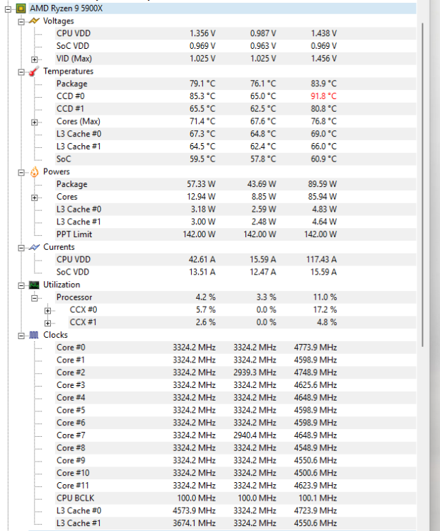

Salve, per favore chiedo se qualcuno può darmi qualche opinione o suggerimento in merito : Mi ritrovo da circa 30gg la CPU Ryzen 5900x con Temperature che arrivano anche oltre 90° gradi, senza usare giochi o programmi particolari, se avvio un test rischio di far spegnere il sistema che va in protezione. Qui allego qualche esempio grafico delle temperature, Premetto che la mia Bild è : MB. Gigabyte Aorus X570 Master - 32Gb Ram G.skill - Dissipatore MSI360 ( 2000 rpm ) - Totale 17 ventole che cambiano l'aria - infine di aver cambiato Pasta sul processore 3 volte ARTIC MX6 - Ciò nonostante temp. fuori dal normale...?? qualche consiglio su cosa fare per abbassare le temperature, Non vorrei agire attraverso Ryzen Master per fare Undervolt o forzature fuori dallo standard. Ringrazio.

Ciao!
Dato che hai già sostituito la pasta termica più volte, suggerirei di concentrarsi prima sul dissipatore MSI360. Il problema potrebbe essere legato al funzionamento della pompa. Vale la pena verificare che il blocco del dissipatore sia montato con pressione uniforme sulla CPU.
Nel BIOS, controlla se il PBO (Precision Boost Overdrive) è impostato in modo troppo aggressivo, dato che può causare temperature elevate anche in condizioni normali. Non è necessario disabilitarlo completamente, ma potresti provare a limitarlo.
Fai un reset delle impostazioni del BIOS per sicurezza. Infine se dovessi avere ancora problemi, compra un nuovo dissipatore e ti toglie qualsiasi dubbio su di esso.
Buon pomeriggio, grazie per le indicazioni, credo anche io che la pompa sia arrivata alla fine anche se gira a 1900rpm , proprio ieri ho smontato il dissipatore tolto le ventole, pulito al 100% e dopo averlo rimontato peggio di prima, ne vale che oggi ho acquistato un nuovo dissipatore da 360 un Gigabyte WaterForce II , e vediamo se tutto torna come prima..!!

Salve, a tutti, volevo dare conferma che dopo aver installato il nuovo dissipatore, Waterforce X II-360 della Gigabyte siamo scesi a temp. 44 gradi CPU, per un Ryzen 9 - 5900X è accettabile.
