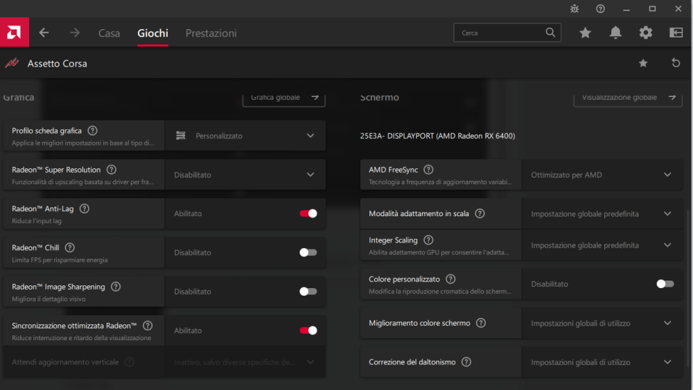

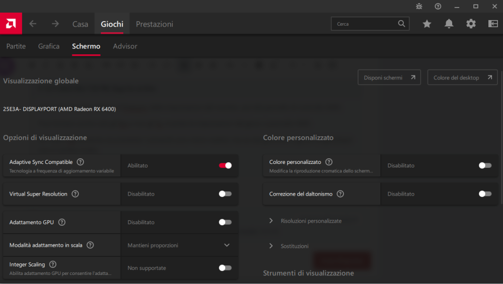

ok ho attivato sul monitor il freesync, mentre sul software amd bisogna farlo da qui giusto ? "adaptive sync compatible "
ho letto che forse è consigliato attivare anche adattamento GPU, cosa ne pensi ?
poi dentro ogni singolo gioco ci si ritrova con AMD freesyng impostato su ottimizzato per Amd, ma li dal menu a tendina e possibile scegliere anche "attiva/disattiva" però per tenerlo attivato conviene scegliere l'impostazione di default ossia "ottimizzato per Amd" ;
mentre invece la sincronizzazione ottimizzata radeon bisogna tenerla attiva o disattiva quando si tiene attivo il vsync nel gioco ?
Modificato da Rosssiiii

si è corretto, usa adaptive sync.
Io per il resto tengo tutto default e non attivo nulla se non in alcuni casi anti-lag e chill ma dipende come ti trovi anche quelle tecnologie. Fai delle prove e vedi.

mentre invece la sincronizzazione ottimizzata radeon per quel singolo gioco bisogna tenerla attiva o disattiva quando si tiene attivo il vsync nel gioco ?
non c'è un giusto o sbagliato, fai delle prove e vedi se noti differenze o hai "problemi" :)
