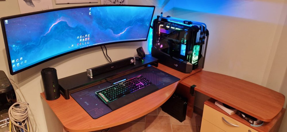

Ad un anno e più dall'inizio dei lavori finalmente l'ho completato.
Alla fine per la gestione ARGB ho inserito un Farbwerk 360 della Aquacomputer :)
