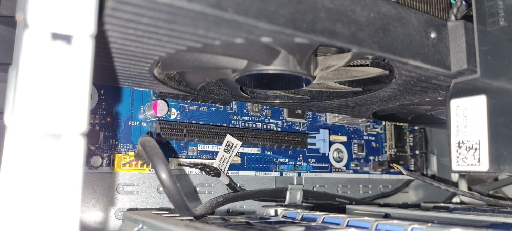

Ok ho finalmente fatto la foto all'interno del PC.
Questo dovrebbe essere lo slot dell'SSD giusto? Se sì sapresti consigliarmi qual è il migliore da prendere?20220102_134641-compressed.thumb.jpg.15ad4a609b523ce19e2af8d7c0bebb4a.jpg

Ciao! quello è il PCIe, in generale non lo usi per gli SSD (anche se esistono adattatori). Vediamo cosa ti dicono dal supporto.

Allora, ho contattato l'assistenza e mi ha detto che se ne può avere solo uno.
Però per insicurezza ho guardato anche qualche video su YouTube, e ne ho trovato parecchi che facevano al mio caso, tra qui questo. Ovviamente serve un adattatore.
perfetto, puoi prendere questa combo SSD e adattatore:
andrà in parte a limitare il flusso d'aria della scheda video però.

 controlla le temperature, cmq non dovresti avere grossi problemi
