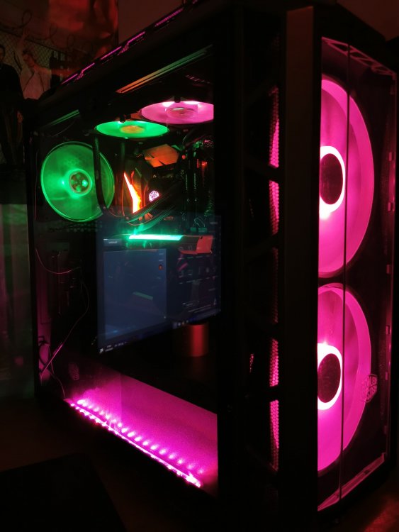

Salve, sono nuovo su questo forum e non so se ho azzeccato la sezione giusta, vi scrivo per cercare di risolvere un problema con le ventole rgb del mio nuovo computer fisso.
parto col dire che il computer in questione l'ha comprato all'asta un amico di famiglia, per poi passarlo a me quindi no, non è nuovo.
Io per quanto sia un amante del gaming (il computer l'ho comprato a questo scopo) sono nuovo nell'ambito pc, quindi non so bene la problematica in questione dove possa essere:
praticamente nel case ci sono installate 5 ventole rgb: 2 più grandi nella parte "davanti" del case, 1 più piccola nella parte dietro del case e 2 in alto (sempre piccole) attaccate al radiatore (suppongo da 240mm, non so)
la scheda madre che ho montata è una asus strix z270f gaming e la problematica praticamente è questa: le ventole (con aura sync) non cambiano tutte lo stesso colore, anche se sono tutte lo stesso tipo di ventola e tutte di cooler master, praticamente se provo a mettere ad esempio il colore rosso, le due grandi davanti e una del radiatore diventano rosse, mentre l'altra del radiatore e quella dietro al case diventano verdi, oppure se provo a mettere il viola (colore a cui vorrei arrivare) sempre uguale, le due grandi davanti e una del radiatore diventano viola, mentre l'altra del radiatore si spegne e quella dietro rimane verde, cioè, praticamente ho due ventole che non cambiano colore assieme alle altre tre e quindi non riesco a impostarle tutte quante di uno stesso colore.
quello che vorrei capire io è se il vecchio proprietario del computer ha sbagliato ad effettuare qualche collegamento o se c'è qualcosa che non va con le ventole, perché io non saprei da dove cominciare a controllare non avendo mai messo mano su sistemi rgb e schede madri :(
Spero che qualcuno di voi possa venirmi in soccorso perché odio avere (attualmente) tre ventole rosa e due verdi ahah, è un pugno in un occhio, allego anche una foto della problematica

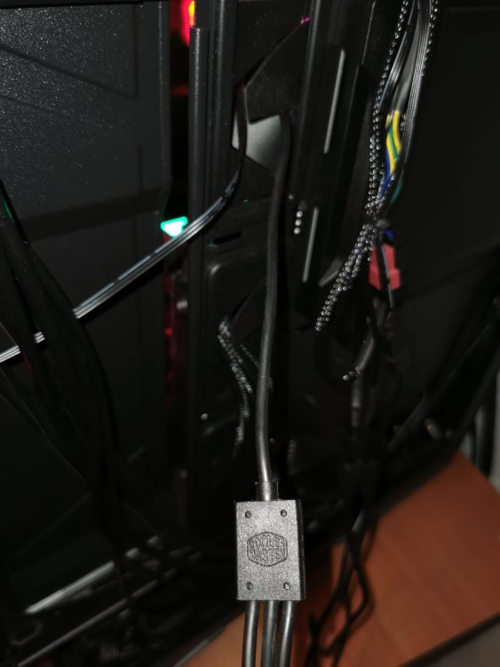

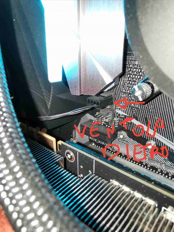

- la ventola nella parte posteriore del case è collegata ad un unico attacco posto da solo nella parte sinistra della scheda madre (posterò le foto di tutti i vari collegamenti sperando si capisca qualcosa ahah)

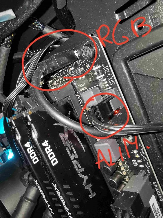

- le altre ventole sono tutte collegate ad un unico grande connettore, praticamente tutti i piccoli attacchi a 4 pin (credo si chiamino così) sono collegati ad un unico grande cavo che poi si collega alla scheda madre, cioè tutti i cavi sono stati fatti passare nella parte "nascosta" nel lato del case e poi attaccate tutte a vari collegamenti per arrivare ad essere un unico cavo più grande
- infine c'è un terzo attacco subito affianco a quello dove sono state attaccate tutte le ventole, che però ha una funzione strana, se scollego questo cavo praticamente si spegne una delle due ventole grandi davanti al case (quella sopra)
cioè praticamente una ventola (posteriore) è attaccata per i fatti suoi in un punto, tutte le altre in un altro punto (compresa -solo l'illuminazione- della ventola grande di sopra nella parte anteriore del case) e infine nell'ultimo attacco c'è collegata l'alimentazione della appunto ventola grande di sopra anteriore, sono abbastanza confuso sì ahah, spero che le foto possano rendere meglio quello che sto cercando di spiegare

Ciao @alyenxj, quello che a te interessa per gli rgb è lo sdoppiatore con attaccati tutti i cavi rgb delle ventole. Prova a controllare che i cavi sia inseriti nel senso giusto nello sdoppiatore. Comunque avendo 5 ventole rgb dovresti avere 5 cavi per i led rgb, di cui 3 dovrebbero essere collegati tramite lo sdoppiatore all'attacco rgb header 2 come hai postato nella foto. Mentre le altre 2 dovrebbero essere collegate sempre tramite un altro sdoppiatore all'Rgb header 1, di cui però non vedo nessuna foto. Prova a controllare bene e facci sapere. Gli altri attacchi che hai fotografato sono i cha fan normali che servono per l'alimentazione delle ventole, non per gli rgb.

Allora, seguendo i tuoi consigli credo di aver risolto ma allo stesso tempo di aver commesso un qualche altro errore, perché praticamente ho trovato l'rgb header 1 (nascosto sotto la scheda video ma vabbè) e ho fatto come mi hai detto tu, cioè ad ogni sdoppiatore ho connesso 3 ventole e ho connesso i due sdoppiatori agli rgb header 1 e 2, ed effettivamente accendendo il pc ora le ventole sono tutte settate sul colore rosso
Il problema ora è che aura sync non mi trova più la scheda madre nella lista dei componenti ahah, prima c'era solo quella e ora manco quella, quindi praticamente ho tutte le ventole messe sul colore rosso ma non posso più cambiare colore
(fra l'altro ho aggiustato le varie connessione sdoppiatori-ventole dietro che alcune erano attaccate al contrario)
ah ps: gli attacchi sono 6 perché c'è collegato anche il cavo rgb del dissipatore

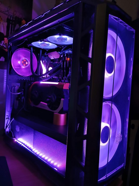

No scherzavo, è bastato riavviare il pc e ora tutto funziona correttamente, finalmente ho le mie ventole messe tutte sul viola, grazie di cuore per tutto l'aiuto, mi hai salvato la vita 🥺
