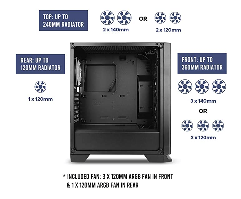

Ciao @matteo.grb,
mi viene in mente Antec NX600, non satura neanche tutto il budget ed è un ottimo case.
Ha sia un vetro laterale che anteriore, con 4 ventole argb incluse. L'ho ordinato io per il pc che mi sto assemblando e devo dire che mi sono trovato molto bene. Per le ventole sono gestite dal controller incluso infatti non ho dovuto collegarle con nessun cavo PWM alla scheda madre, credo vadano a velocità fissa.
Il probabile dissipatore da 240mm ci entrerà senza problemi.

Il case non è per niente male esteticamente, la qualità dei materiali come è? Il prezzo mi sembra veramente basso per quello che offre....i filtri si tolgono con facilità? Quanti ne ha? In ogni caso vorrei riuscire ad attaccarlo alla mobo così da controllare potenza e argb...

Ciao @matteo.grb
La qualità dei materiali direi ottima contando sia il vetro anteriore che laterale, il filtro superiore è magnetico mentre quello inferiore va ad incastro in delle linguette, si direi che si tolgono con facilità.
Gli argb potrai controllarli esclusivamente se la tua scheda madre è dotata dell'header argb/vdg, in alternativa c'è il pulsantino sopra che non è proprio male.
Per la potenza invece non puoi controllarla, le ventole vanno a velocità fissa e creano un ottimo flusso d'aria.
