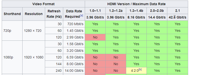

Per quanto riguarda il collegamento in teoria è consigliato un cavo Display Port che ha una larghezza di banda maggiore e non dovresti avere perdita di dati; nulla dovrebbe vietarti di utilizzare un cavo HDMI. Solitamente la limitazione non è del cavo ma nel monitor, limiti ovviamente impostati dal produttore.
Sembra che dall'HDMI 1.3 in su la risoluzione 1920x1080 a 144Hz sia supportata. Ti parlo ovviamente di larghezza di banda del cavo. In questo caso se sei riuscito ad impostarla e quindi il monitor non ha limitazioni ma per qualsiasi motivo non dovessi rientrare nella larghezza di banda avviene quello che è chiamato chroma subsampling, ovvero una perdita di informazioni di luminosità/colore.
