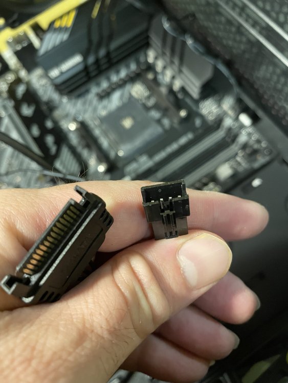

4 ore fa, Andreyzen ha scritto:
Salve ho un case con 2 ventole frontali rgb che non riesco ad alimentare perché i cavi che escono da loro sono così (l’rgb funziona). Chi mi aiuta?
Grazie
Ciao!
Vedo che hai in mano i connettori delle ventole frontali RGB del case. Il connettore più grande è di tipo SATA, mentre quello più piccolo sembra essere un classico connettore per ventola a 3-4 pin.
Per far funzionare le ventole, dovrai collegare il connettore piccolo direttamente su uno dei header della scheda madre (di solito sono indicati come "Fan_1", "Fan_2" o simili). Questo servirà per il controllo della velocità della ventola. Il connettore SATA invece va collegato a un cavo SATA libero del tuo alimentatore per gestire la parte RGB o alimentare ventole/hub.
Se non riesci a trovare abbastanza header sulla scheda madre, potresti aver bisogno di uno sdoppiatore o di un hub per ventole.
