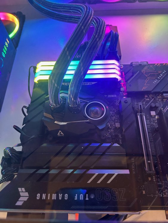

17 ore fa, YEN ha scritto:
ciao. secondo voi questo alimentatore chiuso in questo modo senza sfogo ventola potrebbe avere problemi ? o dovrei apportare qualche modifica ?
le temperature degli altri componenti come sono? L’alternativa è metterlo rovesciato così aspira aria fresca, ma non vedo la scheda video o sbaglio? Alla fine senza scheda video non ha così tanti problemi di surriscaldamento anhce perchè non lo metti sotto sforzo.
ciao. si rovesciato  prende aria da sotto sarebbe meglio ! lo messo cosi x rgb luci che si vedono , le temperature appena accendo sono alte dopo un minuto scendono? bisogna aspettare che il liquido dissippatore vada in circolo ? la scheda video per adesso uso quella del processore !!! posto  foto temperature , subito fuoco dopo 1 minuto basse . tempo fa mi dava errore cpu !!! dopo aggiornamenti win 11

si immaginavo che l'avessi fatto per i LED RGB. Non ho capito l'errore CPU che ti dava.
Prova anche un altro stress test, un semplice cinebench, usa poi hwinfo per vedere le temperature complete di tutti i core e thread.

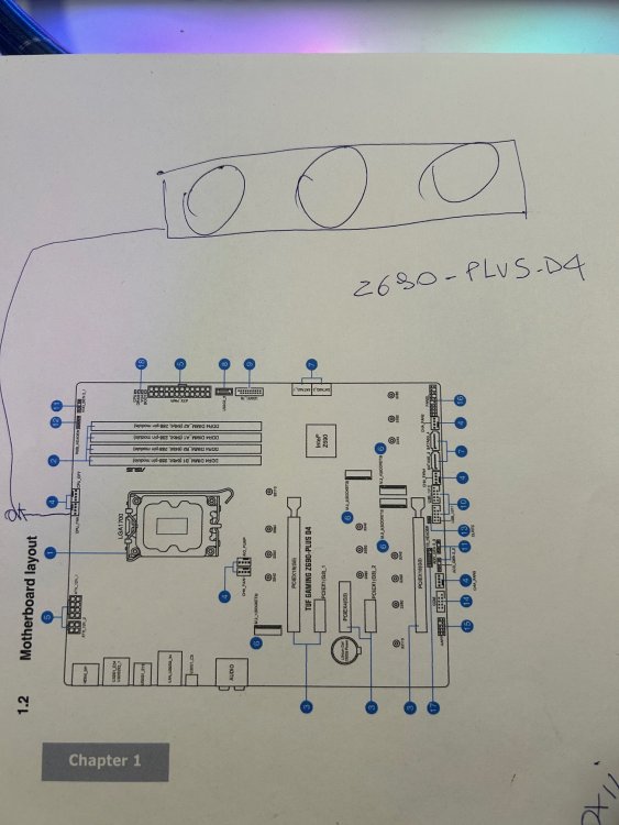

In merito all'errore 'CPU fan error', hai verificato se il dissipatore è collegato correttamente al connettore CPU_FAN sulla scheda madre o PUMP, prova a cambiare?
