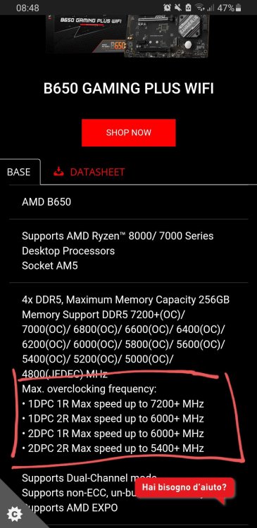

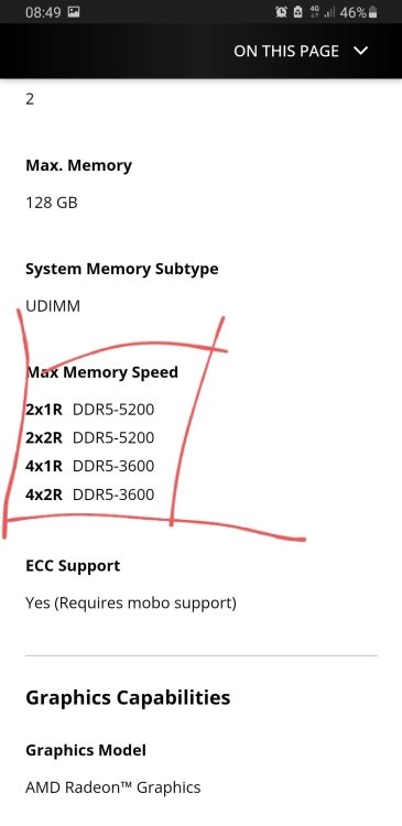

Per quanto riguarda la compatibilità tra scheda madre e ram, sul sito ufficiale MSI ho letto una cosa che non mi torna, vi lascio qualche foto così potete capire meglio.
Cosa significa?
2X1R
2X2R
4X1R
4X2R
Ciao, la configurazione va bene,
la R indica il numero di "rank" della memoria, che è solo un modo per identificare il modo in cui i chip sono collegati elettricamente. La X indica il numero di chip di memoria.
Puoi combinare qualsiasi tipo di chip e memorie, io non mi fisserei troppo su quelle specifiche. Tieni quelle RAM, tanto una frequenza maggiore non ti aiuta così tanto.
