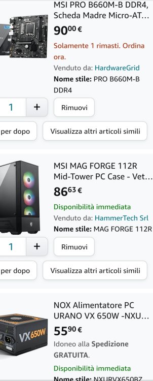

Salve a tutti, volevo chiedervi delle opinioni sulla postazione allegata, la utilizzerei per modellazione 3D e per giochi come the last of us, god of war ecc. Vi ringrazio in anticipo , vi lascio qui sotto i link degli altri componenti che non ci sono nella foto allegata.
https://www.amazon.it/gp/aw/d/B0B9C82TG9/ref=ox_sc_act_image_5?smid=A11IL2PNWYJU7H&psc=1
https://amzn.eu/d/g92KzSf
https://amzn.eu/d/8jmqWGS
https://amzn.eu/d/099VB31
https://amzn.eu/d/aQZWm91
https://amzn.eu/d/36kKFrc
https://amzn.eu/d/0QvQRPS
https://amzn.eu/d/2ZjfOCpIMG_20230627_044507.thumb.jpg.4b763c877e9913ffc4870017d85951d2.jpg

Ciao!
nel complesso va bene, ma cambierei due componenti che sono di bassa qualità.
Scheda madre: https://amzn.to/3XvTseP questa almeno ha un minimo di dissipazione
Alimentatore: https://amzn.to/3NNXPP5 evita di risparmiare sull'alimentatore che alla fine ti dura una vita così hai sicurezza/garanzia

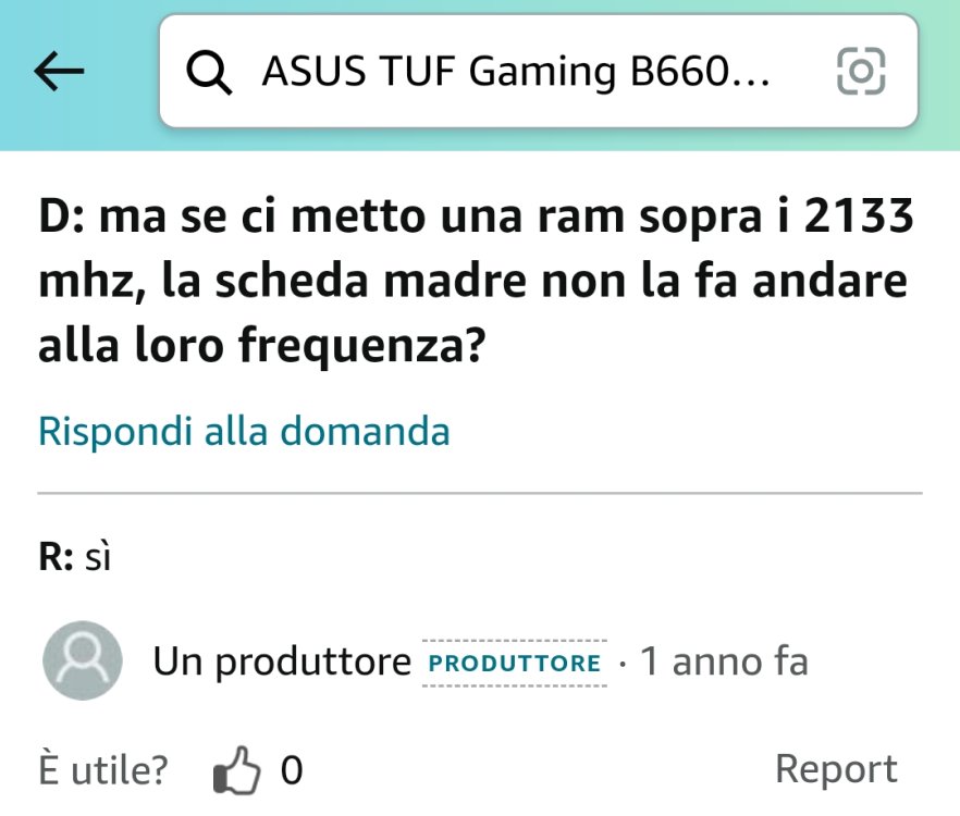

Scusa la domanda che può essere stupida, con la scheda madre che mi hai consigliato le RAM a 3600mhz non perdono di senso perché limitate?
in che senso limitate?
