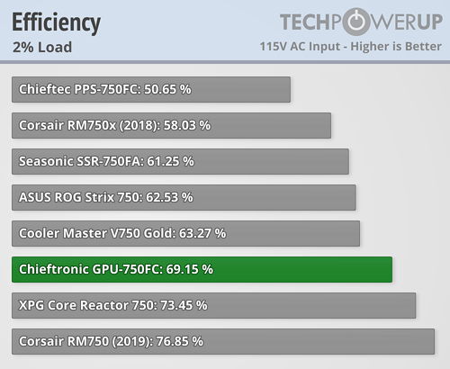

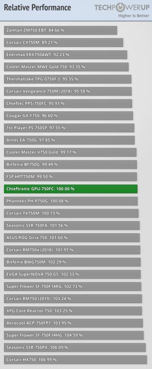

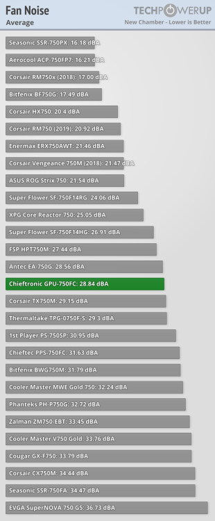

Alla fine ho ordinato l’ADATA XPG CORE REACTOR 750W trovato a 97€
Anche se ero indeciso con CHIEFTRONIC POWER PLAY 750W  che mi piaceva di più esteticamente e BITFENIX Whisper per 750w…
Oltre per il prezzo e la silenziosità (trai 20-30db),
in particolare l’ho scelto oltre per il prezzo perché essendo più recenti è dotato di tecnologia LLC che ne permette una buona efficienza generale, con 88% di efficienza con carico del 20%
anche se non ho ancora ben capito l’importanza di questa fearures disoonibile solitamente negli alimentatori di fascia media-alta?
E tra l’altro era un difetto che riscontravano i vari supernova e ne aumentavano il rumore…
