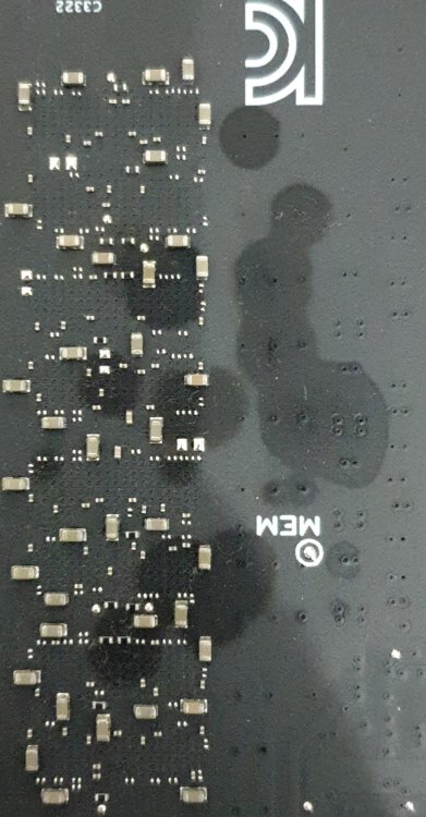

Buongiorno,
ho da un paio di settimane un problema imputato alla scheda video dal mio tecnico di riferimento.
Mentre gioco, anche abbassando i parametri delle prestazioni video del gioco, random entrambi gli schermi diventano neri con scritta no imput signal e le ventole della scheda video iniziano a girare all'impazzata.
Uso msi per settare le treperature e velocità delle ventole, la temperatura non super mai i 70 gradi quindi trovo strano che come dice il tecnico sia problema di temperatura.
Di fatti mi ha cambiato la pasta termica ma non cambia nulla.
L'unica anomalia visiva sono tracce di umido sulla scheda dove sono saldati i componenti.
Il tecnico mi dice che devo solo cambiarla.

Ciao!
quegli aloni che vedi possono essere normali, dovuti ai condensatori e altri chip.
Ti consiglio di cambiare cavo video, installare i driver video in maniera pulita
e cambiare slot PCIe.
Se dovesse darti ancora problemi, allora è la scheda video che ci sta lasciando o magari l'alimentatore (che modello hai?) anche se dubito.
Comunque se già il tuo tecnico ti ha consigliato di cambiarla probabilmente conviene ascoltarlo :)
