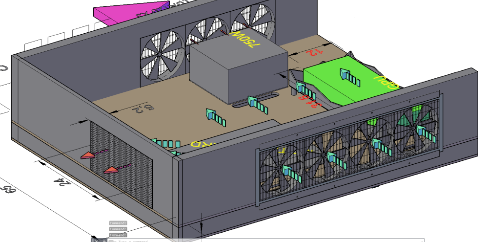

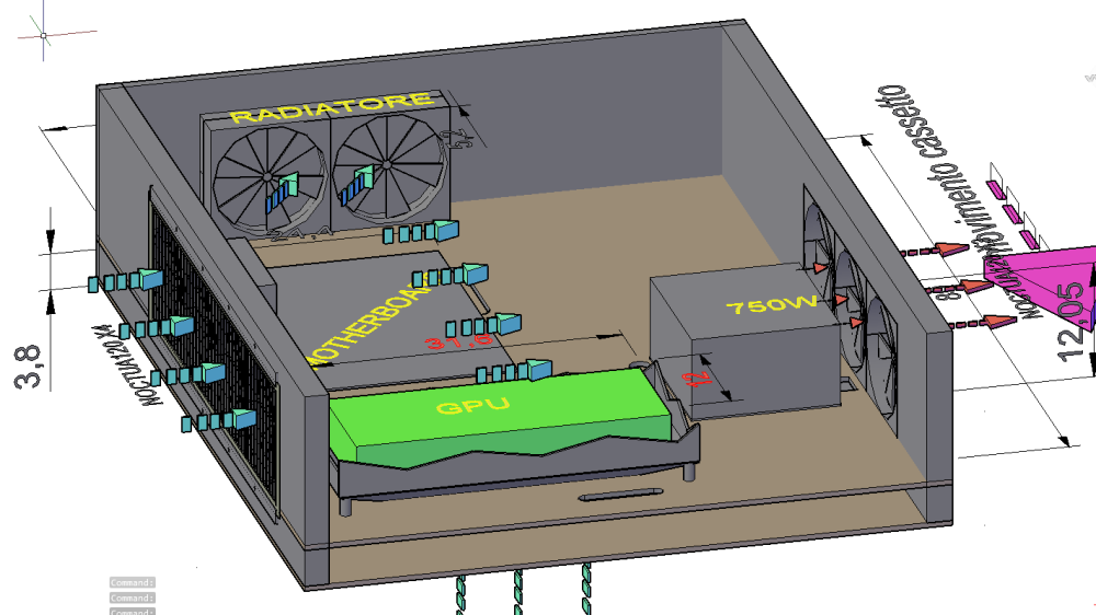

dopo la precedente discussione su una nuova built, ho iniziato a "documentarmi" diciamo, e mi sono innamorato dell'idea di creare un Desk pc come da titolo.
l'idea è la seguente ed è partorita mixando alcuni video che ho visto, per creare la soluzione piu congeniale per me
questa è la vista in pianta, ovviamente le dimensioni sono quelle originali, come da lista successiva:
viste isometriche
i dubbi ovviamente sono sul ariflow se è corretto e/o sufficiente.
il sottofondo servirà per il cable managemente, cosi da avere tutto nascosto, e i fili entrerebbero ed uscirebbero dai fori previsti intorno ai componenti.

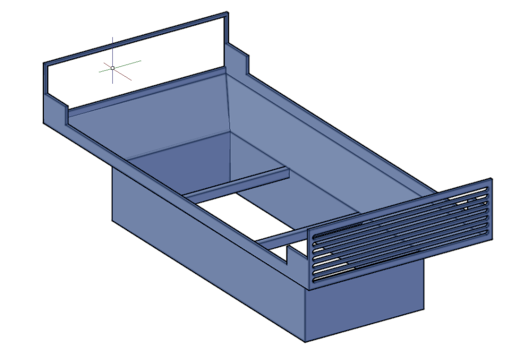

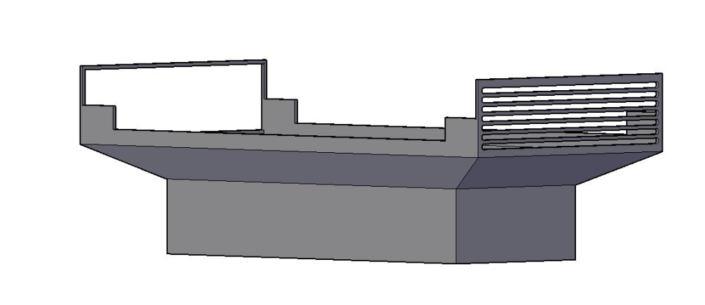

uno dei problemi che sicuramente dovrò affrontare una volta arrivata la GPU, sarà la stampa del suo supporto orizzonatale, qui sotto nel dettaglio:
in pratica le 3 ventole della GPU pescheranno aria direttamente dal basso, tramite questo "cono" su cui è appoggiata: il cono attraversa il doppio fondo, permettendo aspirazione di aria da FUORI, e non magari dal doppio fondo stesso, sicuramente piu caldo. il tutto ovviamente protetto da una bella rete antipolvere.

Ciao, prima di tutto complimenti per il lavoro "su carta" svolto, quanta pazienza oltre alla bravura. Mi sembra nel complesso tutto buono, l'aerazione dovrebbe essere sufficiente.
