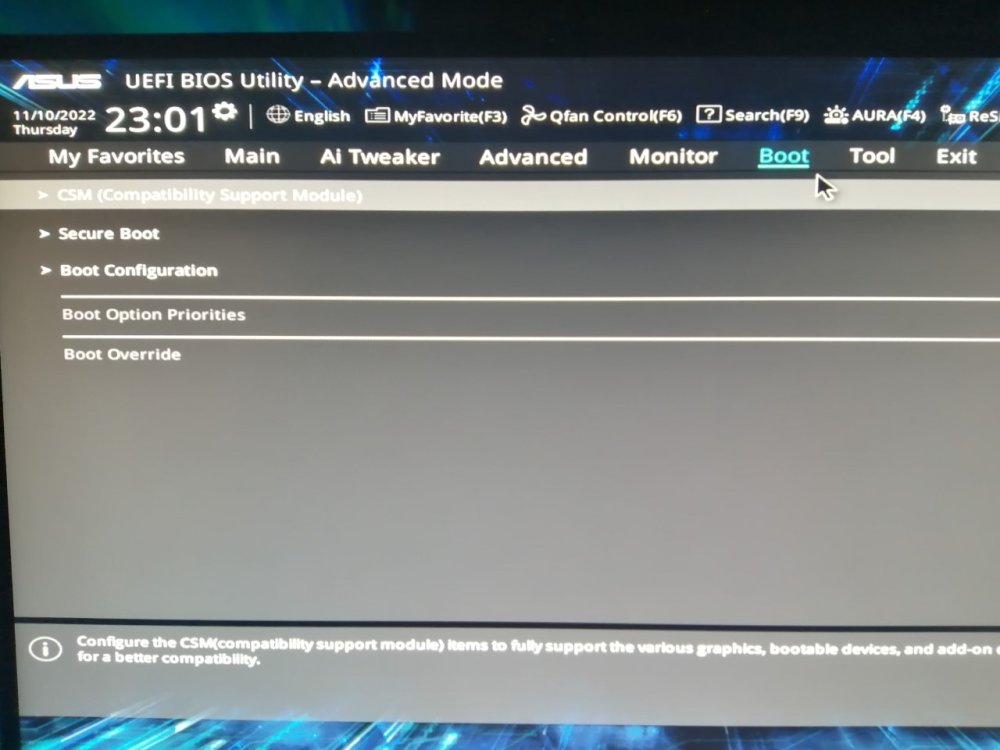

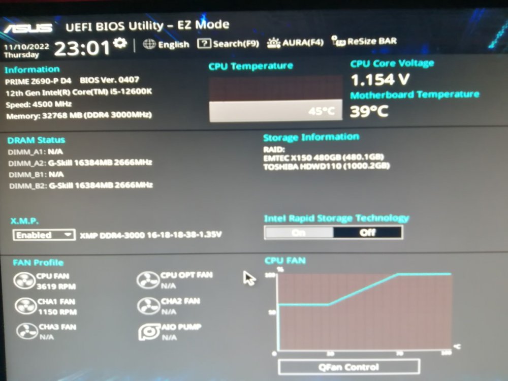

Buonasera, dato quanto mi sono trovata bene la scorsa volta con un altro problema, sono qui perché ne ho un altro decisamente più grave. Ahimè ho preso un trojan e mentre l'antivirus stava facendo il proprio lavoro mi ha suggerito di riavviare il pc e così ho fatto ma da allora esce la schermata bios dove allego due foto e da lì non esce piu.
thumbnail_IMG_20221110_230142.thumb.jpg.a4bab41f4112d4004bef15835748c6b8.jpgthumbnail_IMG_20221110_230130.thumb.jpg.8ab9d52383c0bc29b3b00ca3669924af.jpg

Io ho 2 harddisk, uno ssd e l'altro hdd. Nella home risultano esserci ma nel menu del boot no. Ripeto che ho preso un trojan che mi ha mandato in palla il pc e al riavvio mi è uscita la schermata bios da cui non se ne esce più. Ho provato a mettere le impostazioni default, salvare e riavviare ma sto sempre in questo benedetto bios. Dal momento che nel boot non vedo le memorie dovrò formattare tutto come dici? Puoi spiegarmi please
fai una foto della pagina del boot così capisco meglio, la formattazione ti cancella tutto, se non hai file importanti ti consiglio di farla, ci sono vari video e tutorial in rete (ti serve però una chiavetta USB con windows).

thumbnail_IMG_20221110_230142.thumb.jpg.cabef11234c7a589d0cd7e4c1f89f8af.jpgthumbnail_IMG_20221110_230130.thumb.jpg.bf1b30f411d970e55f0ee9fed14510fb.jpg
