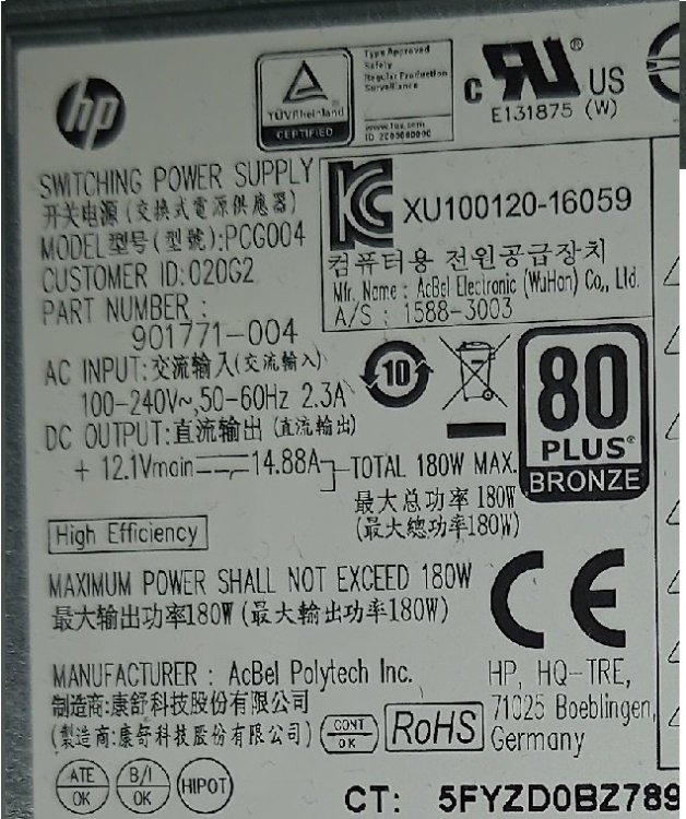

Ciao a tutti, premetto che sono un principiante in materia e volevo parlare con voi di questo problema che ho riscontrato con il mio pc desktop.
1 anno fa ho comprato questo Pc Desktop ricondizionato in buone condizioni, ma visto che non aveva una scheda grafica (dedicata), ne ho messa una (Ge Force 730 2GB GDRR3 - 300 WATT).
Il problema è.. Che il cambiamento di miglioramento dei giochi è pari a nullo e quando apri "Gestisci attività" mi dice consumo elettrico "Molto alto"..
( ovviamente i giochi che uso sono quelli che rispecchiano i requisiti del mio pc )
Io ho pensato che magari fosse l'alimentatore troppo piccolo ??  Leggo che è scritto 180 watt.. Sarà quello?
Grazie in anticipo della disponibilità.
Vi allego una foto dell'alimentatore e la lista di tutti gli hardware del mio pc.
quel consumo elettrico alto che leggi non considerarlo, il tuo PC consuma veramente poco, come hai visto la tua scheda video non è così potente da poter giocare decentemente.
Quei 300W nel nome della scheda video non so cosa significano ma non è il consumo reale. Purtroppo non hai fatto un buon acquisto se volevi migliorare le prestazioni in gaming.
Ciao, 300 watt sono i watt che mi dice il venditore della scheda video.. penso sia quella che consuma.. quindi ho fatto un acquisto di cacca.. pensavo di migliorare un po il pc.. prima avevo 128mb di dedicato, ora ne ho 2 gb di dedicato.. cacchio un minimo di cambiamento penso si doveva vedere 😔
un minimo ti può aiutare, ma la scheda video che hai preso non è da gaming, anche il venditore ha sbagliato a scrivere quei 300w, perchè non è il consumo reale :(
