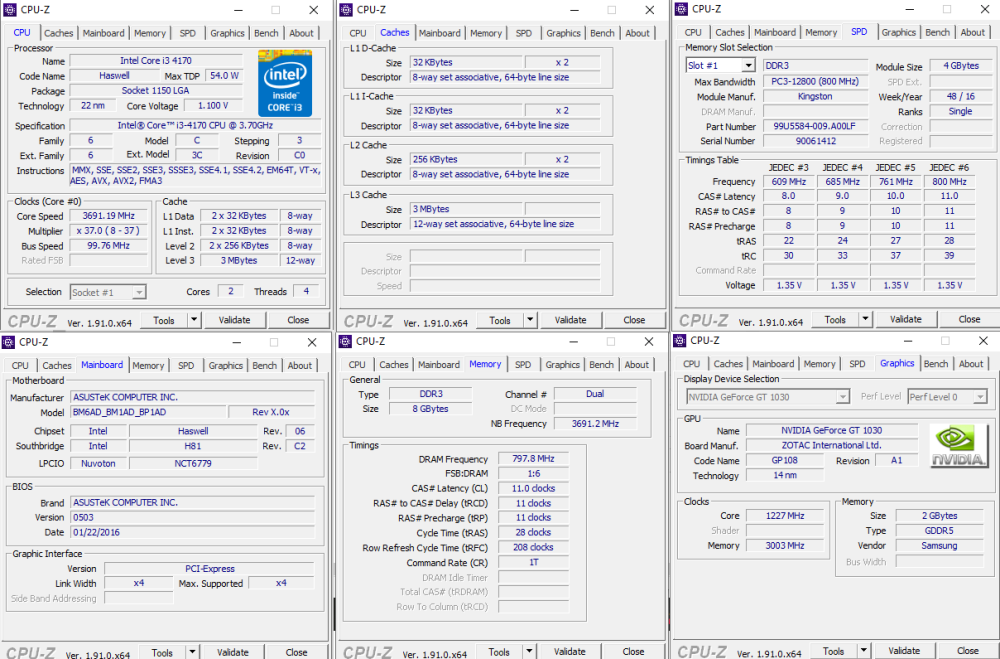

allora il case è questo: https://www.wmepoint.com/356706-thickbox_default/asus-pro-series-bp1ad-i54460650f-intel-core-i5-di-quarta-generazione-i5-4460s-4-gb-ddr3-sdram-500-gb-hdd-sff-nero-pc-windows-7-p.jpg
per il resto purtroppo non so dirti l'alimentazione ma per una visione generale ti ho fatto degli screenshot di cpu z
appena posso invece ti do riscontro del task manager, però il gioco viene condizionato ulteriormente quando ho una finestra aperta oppure riduco la finestra

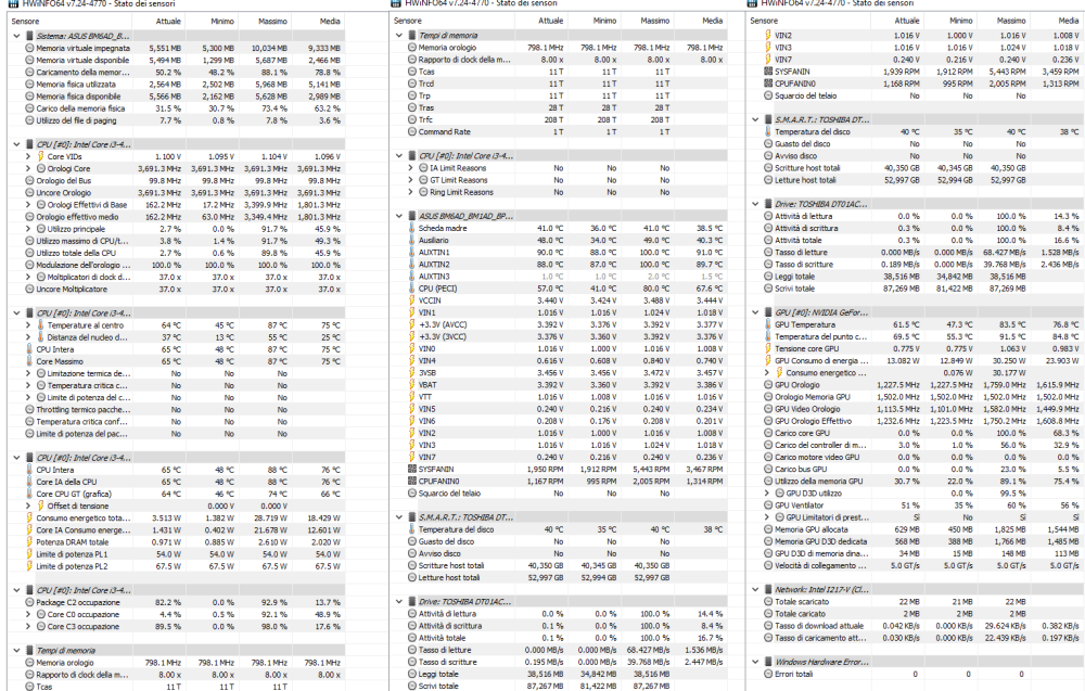

Allora: dal report di MSI è venuto fuori che durante il gioco:
-la gpu resta fissa sugli 81-82 gradi
-la cpu ha un consumo che oscilla dai 40 agli 80% (è la componente più ballerina di tutte)
-la ram passa da 1818 a 1830 mb
Qualche giorno fa parlando con un mio amico che avendo un pc della nasa è abbastanza ferrato, mi ha consigliato di comprare un dissipatore nuovo (dato che il pc fa molto rumore e secondo lui probabilmente è l'unico modo per rattoppare un po' il problema). Il punto è che però io non facendo upgrade in termini di componenti principali possa prendermi una fregatura. Voi alla luce dei dati sovraesposti su cosa virereste maggiormente? cpu gpu o dissipatore?

quanti gradi fa la CPU? Comunque se è ballerino l'utilizzo e arriva anche ad 80% bhe allora ti limita anche quella. Onestamente con il PC che ti ritrovi non ti consiglierei di cambiare il processore perchè rischi di avere temperature peggiori con quel case
