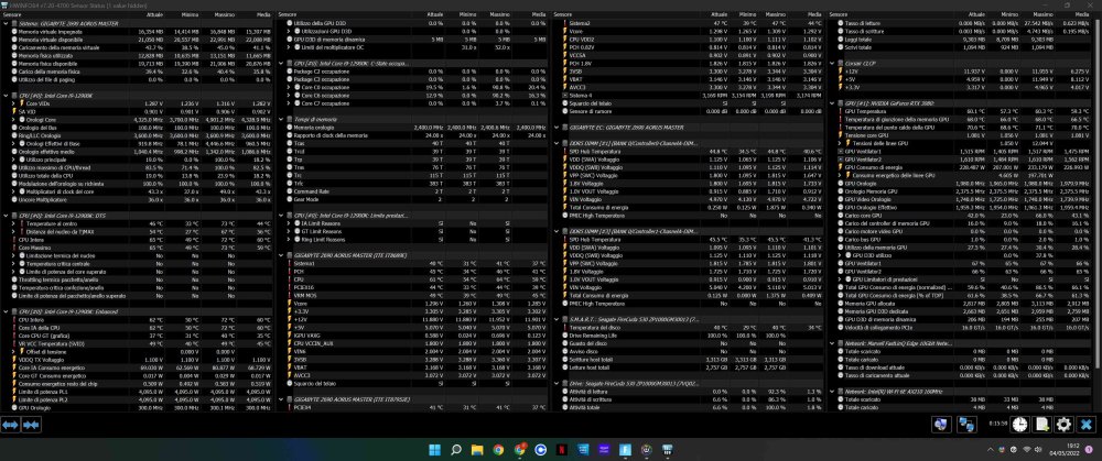

700680881_test1.thumb.jpg.66820ea7a6fc9297cb0d2539daa0ce1c.jpgho tolto XMP ,ma queste sono le mie temp nella schermata home di fortnite dopo 10 min da PC chiuso, figuriamoci se facevo partire un tomb rider, new word o peggio l'acerrimo nemico dei PC.... Flight Simulator 😔

il problema più grosso però sono i freeze, vedi se li hai ancora, fa niente per il momento se le temperature sono a 70 gradi.
Risolto!!
ho riflettuto su quello che mi hai detto temperature alte, ma freeze problematici e sono andato direttamente a toccare con mano per vedere cosa scaldava da far freezare il pc ed era M.2 che sta proprio dietro sula parte alta della scheda video, mettendo in verticale GPU con il raiser, l'aria calda della GPU andava proprio sul dissipatore passivo del M.2 ho provato a metterla in orizontale, ma il tubo che parte dal distro plate al radiatore me lo impediva, per fortuna la mia scheda madre ha altri 5 posti slot M.2 l'ho spostato in un'altro posto sempre gen4 x4 e come per magia ieri statistiche tutte ad ultra non si è bloccato dopo 3 ore di gaming!! Le temperature sempre su i 65 gradi penso di mettere un waterblock anche sulla 3080 se hai consigli su quale waterblock usare sono ben accetti è una rtx 3080 gigabyte vision
