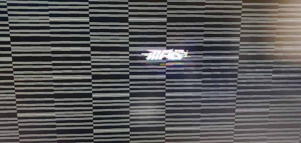

La utilizzo, senza alcun OC, per un paio di giorni. Dopodichè il monitor mi si riempie di artefatti.
Contatto asus, la rimando in assistenza per tale problema, e mi viene (a loro dire) riparata. Per cui mi ritrovo con in mano la ricondizionata, "riparata" ulteriormente.
Contattato da asus telefonicamente, a seguito di un mio feedback negativo, mi viene detto che la garanzia non prevede la sostituzione con schede nuove, ma solo con ricondizionate (cosa non vera, come si evince dalle condizioni di garanzia di asus riguardo le schede video. Vi sono contemplate entrambe le possibilità.
Ieri la sorpresa di Pasqua non si è fatta attendere, con la scheda video che ha presentato, per tutto il monitor, nuovamente gli stessi artefatti già presentati prima della "riparazione".
Domani contatterò nuovamente asus ovviamente per nuovo RMA.
Vi chiedo, a qualcuno è mai capitato che un componente hardware venisse sostituito con uno nuovo da parte di asus? Posso, in qualche maniera, pretenderlo?
Detto questo, anche al fine comunque di sciogliere ogni eventuale dubbio...a seguito di quel corto, potrebbe essersi danneggiato l'alimentatore (uno nzxt C750), e lo stesso, in qualche modo, continua a danneggiare la scheda video causando poi quei problemi? Non vorrei ritrovarmi con asus che mi cambia la scheda con una nuova (anche se ci spero poco, vista l'assistenza indecente che mi stanno dando) e dentro il case ho la causa del danno. Quanto possono essere correlati gli artefatti con un alimentatore (eventualmente) difettoso?

purtroppo non so se puoi pretendere un prodotto nuovo, se in balia di ASUS e dell'assistenza, sempre se non vuoi sentire un legale.
Potrebbe essere soltanto sfortuna, quindi ti è capitata di ricevere una scheda  video ricondizionata ma difettosa, per il discorso alimentatore, tutto può essere ma dubito.
Se vuoi essere sicuro sicuramente un alimentatore non creerebbe problemi, ma con sovratensione cosa intendi? Ti consiglio di prendere un UPS visti i tuoi problemi.

Per sovratensione intendevo un fulmine 😞 che fece un bel pò di danni in casa quel giorno.
L'UPS ce l'ho, ma non so se di qualità adeguata, da come mi è stato detto. E' un APC BE850G2-IT. Il guaio è stato che, a prescindere dall'ups, verosimilmente tutto è passato dalla linea telefonica e quindi dalla LAN. E avevo fatto la stupidaggine di non bypassare il cavo telefono (ho la fibra rame) dall'UPS. Non so ovviamente se sarebbe bastato, ma oramai è tardi per pensarci.
Per quanto riguarda l'alimentatore, sono tentato dal sostituirlo. Ma non vorrei "buttare" oltre 100 euro per sostituire qualcosa che funziona e che non è la causa del problema, dato che anche tu, come me, dubiti sia quella la causa di queste rotture della scheda video. Anche se per carità...tutto può essere.... boh
Fatto sta che trovo assurda l'assistenza di asus. Rapida nella risposta e apertura delle pratiche RMA, ma troppo imperterrita nel risolverle con materiale ricondizionato
ah capito, eh dovevi filtrare anche la LAN (che poi anche io non ho niente di filtrato 🤪). Dai vediamo in quest'altra scheda :D
sulla base della mia esperienza.... filtraaaaa 🙂
dicevo io....ma proprio a me deve capitare? e...così fù 😪
