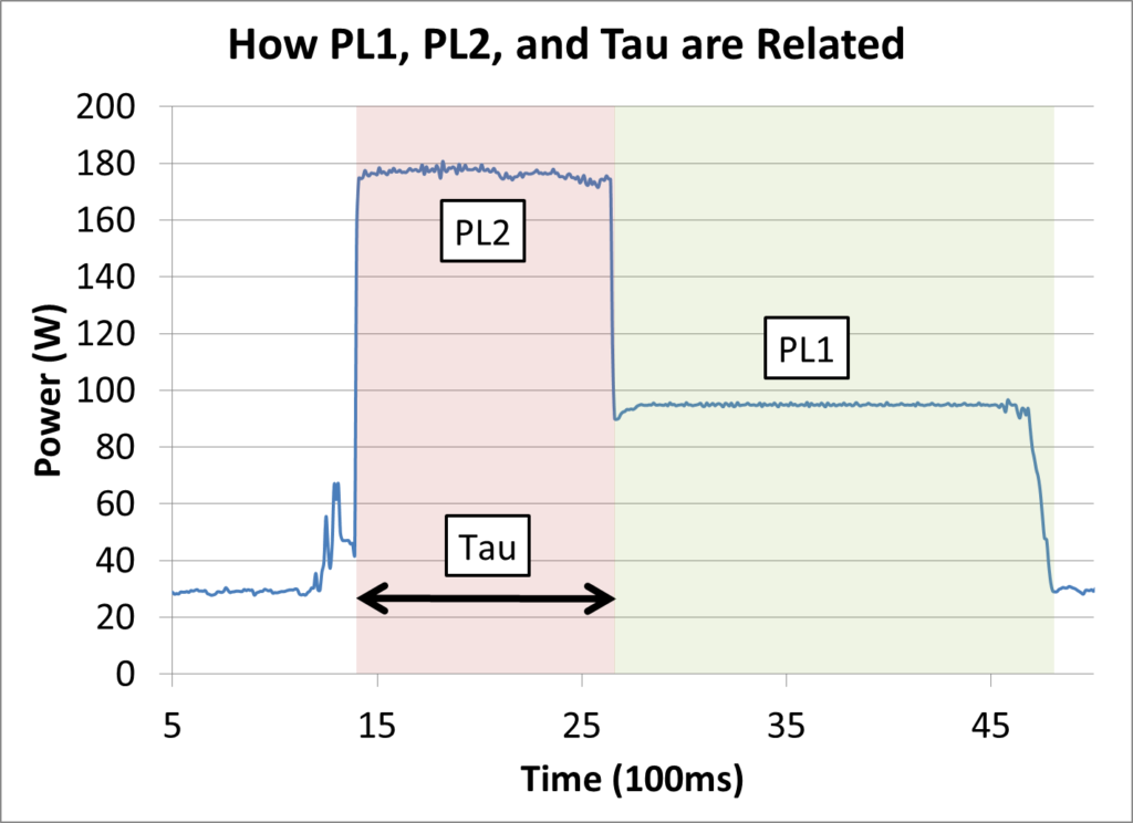

PL1 (Power Limit 1), si può definire come "Long Duration Power Limit":
è uno stato di potenza del processore e sta ad indicare il consumo energetico previsto in condizioni stazionarie e a lungo termine, viene utilizzato quando si ha un carico eccessivo e c'è bisogno di portare il processore a bassi regimi.
PL2 (Power Limit 2), si può definire come "Short Duration Power Limit":
è uno stato di potenza, come il PL1, ma a differenza di questo possiamo vederlo come un breve "turbo", "boost", potenziamento.
Indica il consumo energetico massimo previsto sotto alti carichi e per questo funziona a breve termine.
Il suo funzionamento è "cronometrato" da un altro valore chiamato TAU. Questo è un valore temporale variabile (espresso in secondi) che indica per quanto tempo la CPU può rimanere nello stato di potenza PL2.
Quando il sistema ha un carico di lavoro sostanziale applicato per un certo periodo di tempo (TAU) il firmware dovrebbe richiamare immediatamente lo stato di potenza PL1 e attuarlo.
Se la CPU supera il limite termico, PL1, PL2 e TAU vengono scartati, a quel punto la CPU va in thermal throttling e viene utilizzata una curva di tensione/frequenza molto bassa, per riportare la temperatura a norma.
Facciamo un esempio e vediamo in pratica come funzionano questi valori:
All'avvio del PC, o durante l'utilizzo di applicazioni single-thread, quindi con un carico medio/basso ci ritroveremo nello stato PL2, fintanto che il carico non diventi eccessivo. Se si avesse un carico multi-thread su tutti i core, con frequenze alte, a quel punto interverrebbe il TAU e allo scadere del timer, verrebbe applicato lo stato di potenza PL1 fino al completamente del carico eccessivo, per poi tornare in condizioni accettabili e applicare quindi lo stato di potenza PL2. Se il TAU però non scade e la temperatura diventa eccessiva entrerà in gioco la curva molto bassa di tensione/frequenza.
PL1 rimane attivo fino a quando il carico di lavoro non viene terminato o un core della CPU raggiunge uno stato di inattività per un periodo di tempo fisso (di solito si tratta di pochi secondi). Successivamente, il sistema può riattivare nuovamente PL2.
