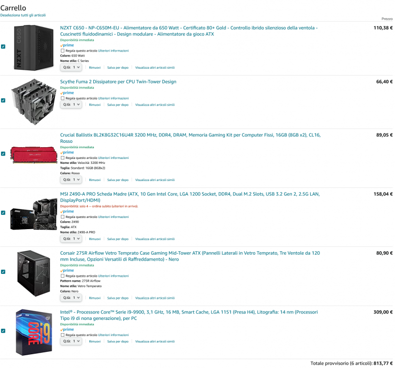

Buongiorno a tutti,
la mia configurazione attuale è questa:
- AMD FX (tm)-8320 8 core a 3,50 GHz
- 8gb di ram
- SSD 250 gb di cui allego screen
- WIN 10
- NVIDIA GeForce GTX 750
- Scheda madre AsRock 970 extreme 3
Sono alla ricerca di una nuova build perchè l'attuale non mi soddisfa più come una volta. Io di solito utilizzo macchine virtuali, 10-20 schede aperte del browser, più browser aperti, alcuni programmi che lavorano in background insomma il PC quando è accesso lavora molto in multitasking e in quella attuale mi trovo spesso a dover chiudere alcune cose perchè la CPU mi va l 100%.
Sto cercando una soluzione da spendere 700 max 900€ perieriche escluse. Direi visto il momento, di tenere la GPU GTX750 e attendere 5-6 mesi che forse rientrano prezzi e gpu sul mercato e non mi serve l'hard disk in quanto ho un TB esterno da 1gb che mi trovo molto bene.
Pensavo a:
CPU - i7 10700
Mobo - MSI Z490-A PRO
RAM - Crucial Ballistix BL2K8G30C15U4B
Sono indecso su tutto il resto e anche questi sopra si possono tranquillamente cambiare. Ditemi voi, grazie!!

Ciao, benvenuto!
allora possiamo incominciare con questa configurazione:
Scheda madre
MSI Z490-A PRO
Processore
Intel Core i7-10700 o puoi valutare la versione KF,
è senza GPU integrata ma puoi fare overclock
Scheda video: GTX 1660 o anche GTX 1650 se non ci devi giocare spesso
RAM
Crucial Ballistix BL2K8G32C16U4B 3200 MHz
Dissipatore ARCTIC Freezer 34 Esports
Alimentatore NZXT C650 Gold
Case
MTALLICGAR MetallicGear Neo Air
Dimmi se non ti piace qualcosa o se hai altre domande :) Ti ho messo dissipatore e case ma poi non so che modelli hai, quindi potresti anche riutilizzarli.

Ciao, grazie per la risposta.
Di I7 mi confermi che è il miglior processore per le mie esigenze? Sono indeciso tra  Ryzen 7 3800X o i5 anche. Ti volevo chiedere poi invece questo modello non va bene?
Per la scheda video al momento visto che sono introvabili terrei la mia gtx 750, che ne pensi? grazie!!

ciao, meglio se punti al 10700K, come qualità/prezzo e prestazioni è difficile da battere ora, poi puoi anche risparmiare prendendo un i5 ma è inferiore. Escluderei il 3800x perchè ha un prezzo troppo alto.
Per la scheda video fai benissimo a tenere la gtx 750 :) tanto quello che fai pesa di più su CPU e RAM.

Grazie ancora, e come monitor potrebbe andare a genio questo? O la mia scheda video non lo regge? Parliamo non di gaming al momento ma multitasking
Per quanto riguarda il processore quindi stabilito che è meglio l'i7, tra F, KF e niente tipo questo che differenza c'è oltre al prezzo?

la tua gtx 750 ha un connettore display port? Sai dirmi il modello, perchè potrebbe limitarli con il monitor ultrawide, intendo come risoluzione e refresh rate.
Differenze tra i vari i7 sono:
Serie K: processore sbloccato, puoi fare overclock, hai GPU integrata
Serie F: processore bloccato, non puoi fare overclock e non hai GPU integrata
Serie KF: processore sbloccato, puoi fare overclock ma non hai la GPU integrata

per il modello e' questa http://prntscr.com/10zxao0, mentre per l'I7 io non so come si faccia overclock francamente.. forse a quel punto mi conviene laserie f? della gpu integrata ha senso se avrò quella esterna? grazie!!
allora per l'overclock puoi imparare, comunque è qualcosa che potrebbe aiutarti a renderlo leggermente più longevo. Visto che tieni la tua 750 allora puoi anche prendere la serie F costa anche meno.
