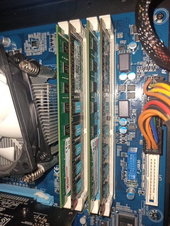

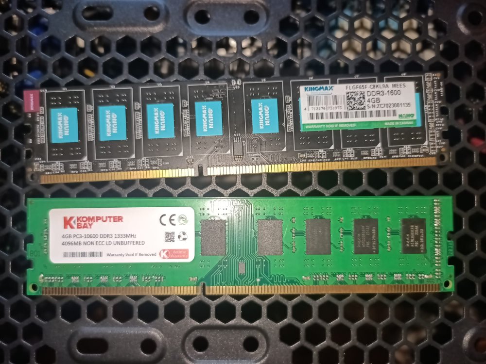

certo potrebbero essere il problema, riesci a provare le vecchie RAM? O nello specifico che kit hai montato e in quali slot?
Ti allego le foto
28 minuti fa, hodor66 ha scritto:
Ti allego le foto
29 minuti fa, hodor66 ha scritto:
Ti allego le foto
1 ora fa, hodor66 ha scritto:
Ti allego le foto
prova a tenere solo quelle vecchie e vedi se risolvi :) se tu vedi le RAM sono diverse tra loro potrebbero quindi dare problemi.
