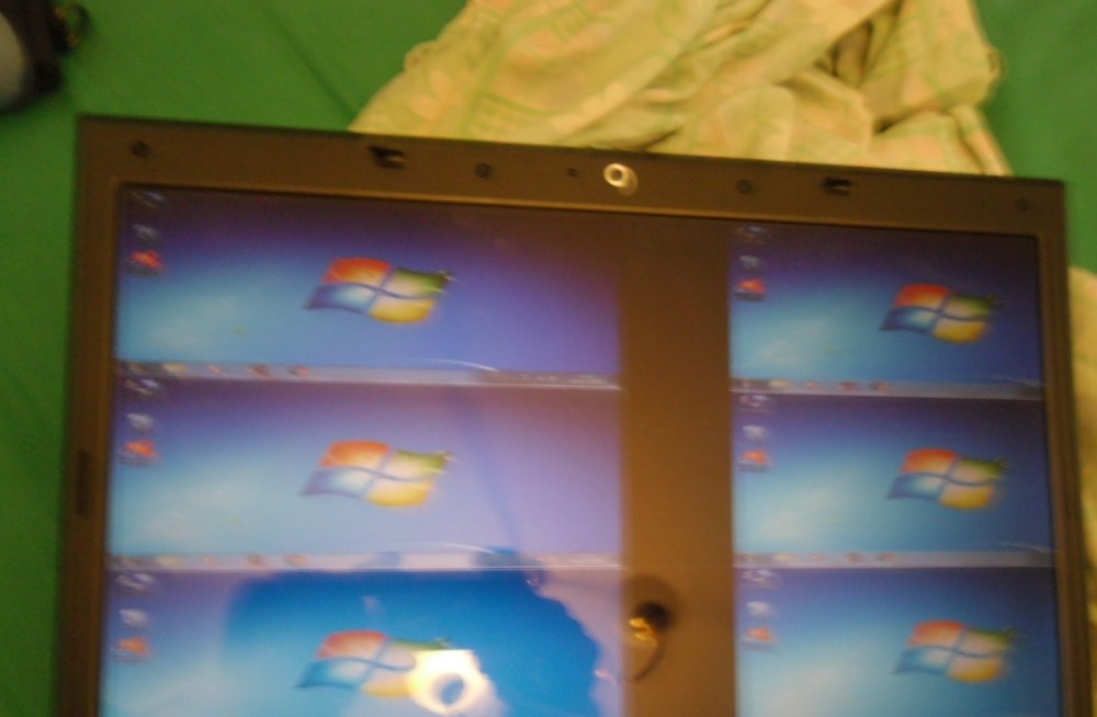

ciao ho un portatile packard bell che fa questo difetto loo schemo e diviso in 6 parti cioe ho 6 schermate dal bios al desktop di window per il resto funziona tutto
ho tolto batteria per tutta la notte ma nulla
posso fare qualcosa?
grazie
grazie
modello preciso? Comunque prova questo tutorial:
provato piu volte niente pulto contatti connettore schermo niente
ho attaccato portatile ad un monitor tramite hdmi si vede giusto ma granato e nelle schermate vengono fuori dei caratteri come delle          à            tante
packard bell esy note mb 86  con vga 8600m gs

hai provato a reinstallare i driver video?
58 minuti fa, robyfigi ha scritto:
ho provato a disinstallare i driver e reinstallarli nulla
ho provato a disinstallare la scheda video e al riavvio la reinstallata ma uguale
anche la schermata BIOS è divisa in più blocchi, giusto?
si con lo schermo portatile si
staccando con il connettore lo schemo portatile e atttaccando hdmi un monitor (sia in bios che in window) le immagini sono scentrate ma una sola e la risoluzione e bloccata a 800 # 600
ho provato con ddu in modalita provvisoria nulla
Prova a seguire questi passaggi:
Option 1
  • When you switch ON your computer, start tapping the F8 key to get Windows Advanced Options (if boot menu appears, press Esc key and keep tapping the F8 key)
  • Select the option Safe Mode.
  • When the desktop appears, click on Start > Run > Type
    devmgmt.msc
     and press Enter.
  • Device Manager will be opened.
  • Expand Display adapters > right-click on your display adapter (Example : Display adapter may be Nvidia or VIA etc ) > select the option Uninstall > Restart your laptop.
Option 2
  • If the problem still exists then try connecting an external monitor to your laptop. Just look for the VGA connector ( there will be a monitor symbol ) in your laptop and connect it to the external monitor then switch ON your laptop.
Note: If you failed to get the display in external monitor, then use the proper combination keys (like Fn+F5/ the function key that's having the monitor symbol on it) to toggle between your laptop screen and the external monitor.
Check if are able to get a normal screen display in the external monitor or not.
