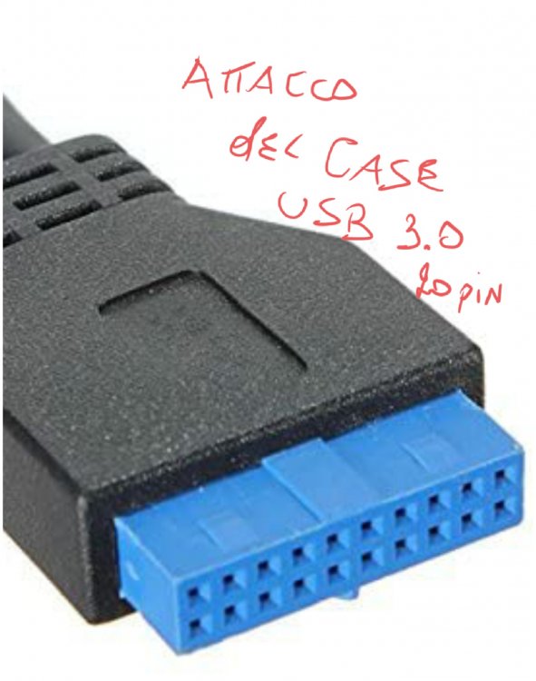

Salve, ho un arcano da risolvere.
Ho una scheda madre asus strix e gaming x570 e presenta due attacchi usb 3 2, uno a 19 pin e uno di tipo C col nuovo Jack in metallo, non so come si chiama.
Ora il mio case ha i cavi usb per le porte del pannello frontale. Il fatto è che ha due cavi: uno per la usb tipe C ma con attacco femmina a 19 pin, ed uno per la usb 3.0 con attacco femmina a 20 pin.
Esistono dei convertitori che passano ad es. Il cavo femmina 20pin in attacco tipe C per la scheda madre? Sto cercando ovunque ma trovo solo attacchi che da 19pin passano avtype C.
Grazie a chiunque mi aiuti.

1 ora fa, Pamari75 ha scritto:
Qui le foto dei due attacchi, quella della scheda madre e quella della presa usb 3.0 a 20 pin.
Grazie per l'aiuto.
il case dovrebbe avere l'attacco per la USB 3.1, non ce l'ha?
Sì ed è a 19 pin, ma ho l'attacco sulla scheda madre per lui. Il problema è quello a 20 pin che sulla scheda madre non c'è. Come potrei risolvere?
Praticamente sulla mobo ho: l'attacco della foto più un attacco usb a 19 pin.
Dal case ho un cavo usb a 20 pin e uno a 19 pin entrambi femmina.
Rebus
Rebus
capito, allora o non usi le USB frontali o se no devi comprare questo adattatore.
Ezyy potresti rimettere il link, purtroppo mi dice pagina irraggiungibile.
Ezzy grazie ho visto l'adattatore. L'unico dubbio che avevo è che la descrizione parla di adattatore a 20 pin ma le foto mostrano un connettore a 19. Che dici?
