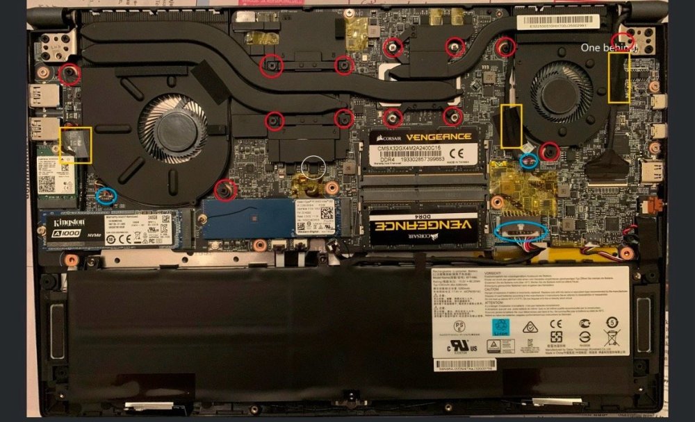

Salve a tutti stavo cambiando la pasta termica al mio portatile msi e per sbaglio ho rotto un pezzettino del dissipatore. Volevi sapere se é un problema grave o non é nulla e posso stare tranquillo. Allego una foto che ho preso su internet che ha lo stesso tipo di dissipatore che monta il mio portatile ed evidenzio il problema. Il pezzettino é cerchiato in bianco. Allego foto. Grazie mille.
Ciao!
non si capisce bene dall'immagine se è un pezzettino del dissipatore in metallo non ti devi preoccupare.
Ti consiglio di Riassemblare il laptop con attenzione, assicurandoti che la pasta termica sia applicata correttamente e monitorare le temperature della CPU e GPU usando programmi come MSI Afterburner o HWMonitor per scrupolo.

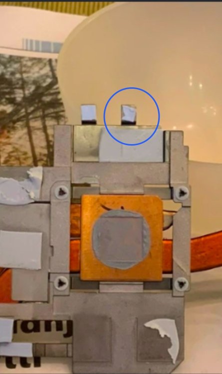

11 ore fa, Joma ha scritto:
Ciao grazie per la risposta veloce allego un’altra foto magari si capisce meglio e questa volta la cerchio di blu. IMG_4759.thumb.jpeg.df8384591b49528bf5a5b8fa608457c8.jpeg
ah è il pad termico, sarebbe meglio se li cambi tutti, perchè anche gli altri sono rotti e in uno stato peggiore di quello da te cerchiamo. Sono essenziali per dissipare il calore da altri chip, in più cambia anche la pasta termica.
Ti consiglio questi pad così ne hai diversi di varie dimensioni: https://amzn.to/4fr2CkO
Come pasta termica: https://amzn.to/3UpPrsb
Ciao mi scuso ancora forse non si capisce dalla foto solo che quella é presa sa internet, dove ho cerchiato di blu si é spezzata la “aletta” quel pezzettino di metallo si é rotto, io il pezzettino lo ho ancora ma si é rotto. Ho ordinato dei pad termici di diverse misure mentre la pasta termica ho comprato la noctua nt-h2 va bene lo stesso?
Modificato da Joma
Sì, la pasta termica Noctua è una buona scelta. Mi scuso per non aver capito prima. Per quanto riguarda il dissipatore, anche se non è ottimale avere quel componente danneggiato, non dovrebbe causare problemi significativi di funzionamento, l'alternativa è risaldarlo al dissipatore principale per rimetterlo nello stato "originale" o prendere un dissipatore non danneggiato ma non penso che tu riesca a trovarlo facilmente se non a prezzi non così bassi.
