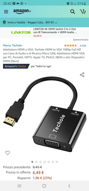

Buongiorno ho un portatile gaming MSI, ho comprato adattatore uscita hdmi to vga per collegare un monitor con ingresso solo vga però non funziona,  ho collegato lo stesso cavo ad una TV con ingresso vga e funziona,  cosa può essere?

Ho provato il monitor con un computer con uscita vga e funziona, potrebbe essere l'adattatore hdmi to vga, però collegandolo alla TV funziona, quindi l'adattatore dovrebbe essere funzionante, l'ho provato anche su un altro portatile e non funziona, mi è venuto un dubbio,  potrebbe essere che l'adattatore hdmi to vga abbia bisogno di essere alimentato  lato vga? Magari con la TV non ha bisogno alimentazione,  mentre con pc si, che ne dite?
Ho fatto un'altra prova,  ho collegato ps4 con adattatore hdmi to vga all'ingresso vga della tv, viene fuori la schermata della ps4 per un attimo e poi va via, facendo ad intermittenza, a questo punto credo che potrebbe essere l'alimentazione.....
Potrebbe forse essere un problema driver e con il monitor non ti da segnale. Che adattatore hai preso, uno attivo di qualità?

39 minuti fa, Project75 ha scritto:
L'unica cosa che posso fare è comprare un adattatore alimentato lato vga e provare se in quel modo funziona.....
intendi vga a HDMI?
